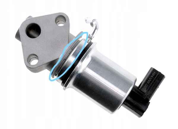

Dzięki za odpowiedź i sugestie. Wąż od odmy założony na swoje miejsce, wszystko tak jak było przed wywaleniem oleju, jak mogę sprawdzić szczelność układu? Pod maską nie czuć swądu wypalającego się oleju który zalega i ten zapach z nawiewu również nie przypomina zapachu oleju. Być może to zapach tego przewodu do odmy, mam podgrzewacz, ta rurka się nagrzewa i ona wydziela taki zapach, który od czasu do czasu zaciąga do kabiny? Autko w tygodniu podłączyłem pod tester diagnostyczny i był błąd P1400 - Zawór EGR usterka elektryczna obwodu elektrycznego. Błąd skasowałem, przez tydzień pojeździłem i błąd nie wrócił. Poczytałem na internecie, że zacięty/zatarty zawór może dawać podobne objawy. Wczoraj zdemontowałem zawór i próbowałem go wyczyścić, jednak środek do EGR nie bardzo chciał sobie poradzić z rozpuszczeniem nagaru w środku. Przez nypel w zaworze przedmuchałem trochę kompresorem. Na początku wydawało mi się, że zawór faktycznie się nie otwierał, bo wtłaczane powietrze zamiast ruszać w środku tym zaworkiem to uciekało przez łączenie na obudowie (poniżej zdjęcie).

Masz program do odczytywania błędów to masz może opcję zrobienia testy wyjść. Ja tak czyszczę egr że zalewam go po odkręceniu baftą lub płynem do mycia egr I wtedy uruchamiam ten test. Zawór egr sobie cyka w tej kąpieli jakiś czas aż dobrze rozrusza i przeczyści. No chyba że to awarią elektryczna to wtedy nic nie poradzisz.
