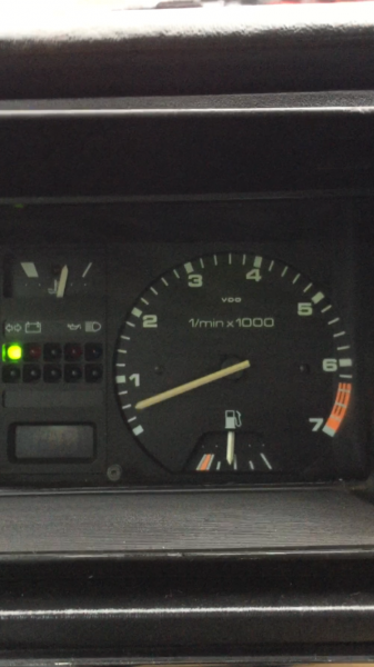

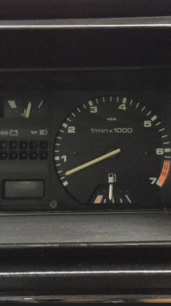

Witam, mam problem z moim golfem MkII którego niedawno kupiłem z silnikiem 1.8 bez gazu. Otóż problem polega na tym ze zaraz po odpaleniu silnik pracuje normalnie i sie nie dławi natomiast zaraz po ruszeniu zaczyna nierówno pracować a podczas jazdy gdy wcisne sprzęgło obroty spadają do 450 i tak się utrzymują. Kopułka i przewody wyglądają świeżo zmieniane jak i świece postanowiłem zmienić ale problem nie zniknął. Po kilku odpaleniach swiece są całe czarne a z ruchu wydechowej wydobywa się czarny dym a wokół samochodu czuć benzynę. Może miał ktoś z was taki problem i wie gdzie szukać przyczyny to był bym bardzo wdzięczny. Z góry dziękuje.

Jaki typ zasilania masz pod maską? Gaźnik, wtrysk? Wszystko wskazuje na zbyt bogatą mieszankę.

Masz zbyt bogatą mieszankę. Jeśli po wciśnięciu sprzęgła obroty spadają do nienormalnych wartości, to przyczyny szukaj w nieprawidłowym działaniu silniczka krokowego. Problem w tym, że do jego poprawnego działania potrzebne są prawidłowe odczyty temperatury silnika, przepływomierza i sondy lambda. tak więc do sprawdzenia masz 4 rzeczy.
