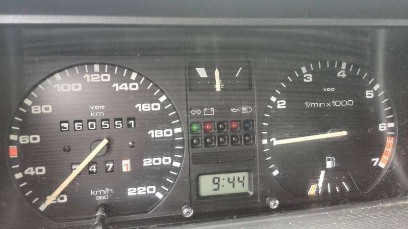

rozumiem a czy moze byc np taka teoria, moj czujnik temperatury ktory pokazuje na blat z reguly jest ponizej sredniej, przynajmnij tak mi sie wydaje, wyglada tak
, jak sie jedzie na drogach szybkiego ruchu to nawet nizej. moze miec to jakas zaleznosc...termostat oczywiscie wymienie, jak inne pasmowery
