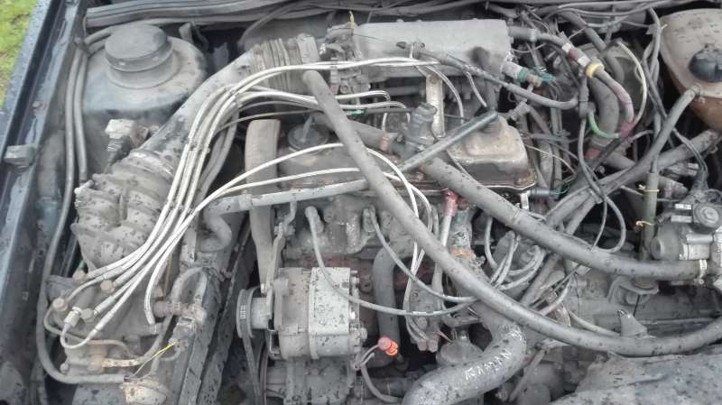

Witam wszystkich forumowiczów jestem nowym posiadaczem golfa II 1.8 i tu moje pytanie co to za motor konkretnie jakie jest jego oznaczenie dzięki za pomoc Obrazek

Roku produkcji nie podałeś. Na bloku przed nr silnika powinieneś mieć kod silnika.
A tu przykład co może siedzieć u Ciebie.

ech, K-Jet i podtlenek, aż serce się łamie :( a co do rodzaju silnika to w kufrze masz wlepę to tam będzie symbol silnika

Sorki rok produkcji 1998 vin WVWZZZ19ZJW364519
Hubi14 dlaczego serce sie łamie dobry motor wiesz cos na temat tych silników podpowiedź jak cos wiesz bede bardzo wdzięczny.

*mała pomyłka rok produkcji 1988 :)

K-Jet to mechaniczny wtrysk paliwa, rozdzielacz smarowany jest paliwem (w bardzo wielkim skrócie), jak się na gaz przełącza to zanika to smarowanie i mówiąc potocznie "ch*j go strzela" sam w sobie jest dość idiotoodporny póki ktoś tam nie zacznie grzebać, no i wrażliwy jest na wszelkiego rodzaju wystrzały podtlenku

Na pewno nie jest to RP
