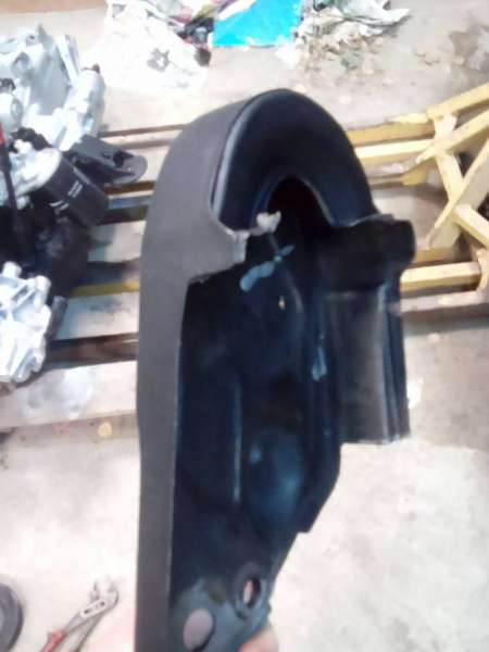

Witam. Mam problem z ustawieniem rozrządu,a w zasadzie samego wałka rozrządu. Na głowicy nie ma żadnych znaków, a na kole wałka jest z zewnątrz kropka a od wewnątrz kreska
Wiem że mogłem zaznaczyć przed zdjęciem paska, ale polak mądry po szkodzie :) czytałem na wielu forach jak ustawić i na jednym piszą że do znaku na osłonie, na innym że do krawędzi głowicyn i w końcu sam nie wiem :-( może wy mi coś doradzicie .

A gdzie masz osłonę plastikową najpierw ona jest przękręcony a potem koło...

Nie mam takiej osłony mam coś takiego Obrazek

Kreska do krawędzi głowicy.

A do lewej czy prawej patrząc na 1 zdj.?

prawej, tyłu koła też powinien być znak

bioly05011 pisze:prawej, tyłu koła też powinien być znak
Dokładnie tak.
