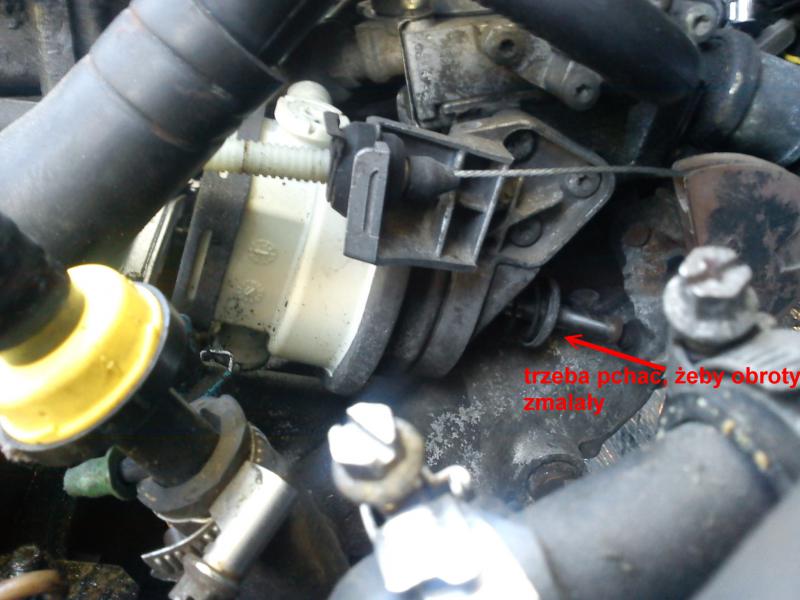

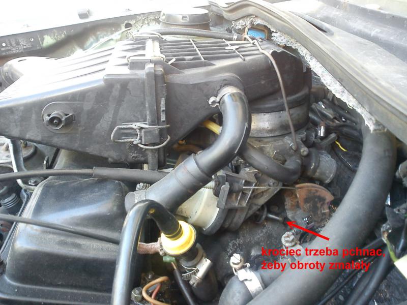

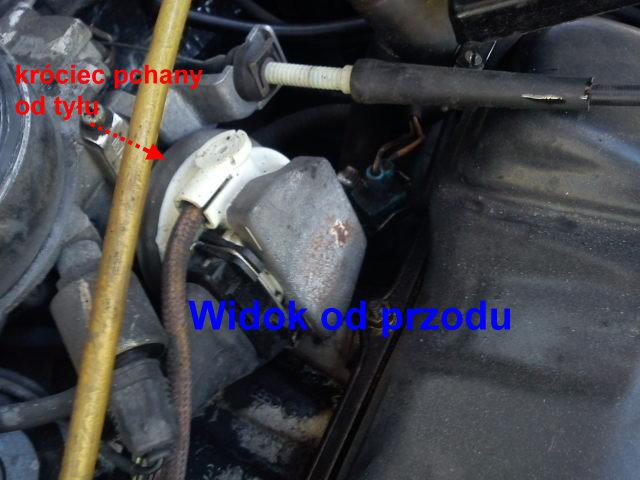

Przy gaźniku jest takie białe ustrojstwo z podczepioną elektryką (zdaje się nastawnik elektroniczny przepustnicy gaźnika 2EE), z jego tyłu wystaje króciec - niestety na wolnych obrotach (teraz) za bardzo wystaje i ma wysokie obroty na tzw. wolnych. Jak go wcisnąć, to obroty maleją.
Ciekawe, że jak zdejmę filtr powietrza to obroty same maleją. Dlaczego?
Mój zaprzyjaźniony mechanik który się trochę(nie za bardzo) zna mówi, że to nie sprawa zepsucia silniczka krokowego, bo po zdjęciu filtra obroty maleją, czyli działa. Sugeruje że coś z podciśnieniem albo za dużo powietrza dostaje (może podstawa gaźnika pęknięta? - nie rozbieraliśmy jeszcze). Niestety to są tyko dywagacje, on się z abardzo nie zna (ja też) :-( .
Drodzy koledzy... czy wiecie dlaczego silnik możde nabrać permanentnie wysokich obrotów na tzw. 'wolnych", a po zdjęciu filtra obroty samoczynnie maleją?

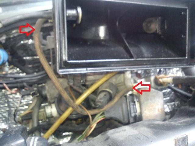

Pironet, do czasu zabrania się za reperację w przyszłym tyg, dziś sprawdziłem co jest z brakiem podłączenia rurki żółtej z puszką filtra tam gdzie obrysowane czerwonym kółkiem.
Otóż przewód ten idzie pod filtrem i wychodzi z drugiej strony, i tam jest podłączony do puszki filtra w miejsce rurki której tam nie mam, czyli w miejsce przewodu regulatora temperatury zaznaczonego na diagramie literą "C".
Czyli jest OK.

jest źle, ma być jak na schemacie :D, do tego zaworku dochodzi weżyk z podstawy gaźnika, i wychodzi wężyk do tego regulatora ciepłe/zimne, ten wężyk z nastawnika co jest żółtą strzałką zaznaczony ma iść albo do puchy powietrza tak jak na fotce zaznaczyłeś, albo nigdzie
