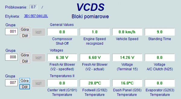

Temat dotyczy VW Bora 1.9 TDi 110KM z 2000 roku. Napięcie na złączu kompresora wynosi około 3V. Według bloków pomiarowych w sterowniku klimatyzacji w VCDS stan kompresora jest włączony. Czy istnieje możliwość sprawdzenia w blokach pomiarowych sterownika silnika, czy otrzymał od sterownika klimatyzacji sygnał informujący o włączeniu kompresora? Jeżeli będzie tam taka informacja, to wtedy zacznę szukać problemu w okablowaniu między sterownikiem wentylatorów a kompresorem oraz w samym sterowniku wentylatorów. W przeciwnym razie zacznę szukać problemów na linii sterownik klimatyzacji <--> sterownik wentylatorów.
Dla uzupełnienia załączam niektóre bloki pomiarowe:

sprawdź trzy bezpieczniki na akumulatorze często śniedzieją

Bezpieczniki są całe. Ich gniazda są bez śladów korozji.

Sprawdziłem napięcie na złączu kompresora probówką żarówkową. Co około 4 sekundy żarówka zapala się na bardzo krótką chwilę. Po obciążeniu tego złącza żarówką H7, świeciła ona cały czas. Przyczyną usterki okazała się uszkodzona cewka elektromagnesu od sprzęgła kompresora.
