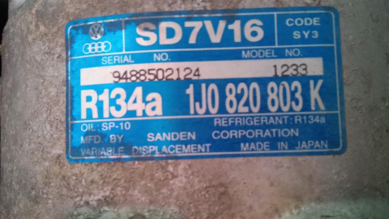

Potrzebuje spisać numery seryjne z cewki żeby mi dobrali taką samą w sklepie. Dziś chciałem się dobrać do niej ale za mało czasu. Odkręciłem śrubę 13, zdjąłem sprzegiełko, pod tym były 2 podkłady dystansowe, potem seeger. Dalej już nie mogłem użyć ściągacza bo mi blokuje obudowa intercoolera. W weekend z tym powalcze

Według ETKA dla Twojego auta (zgodnie z rocznikiem VIN z przedziału 1J-Y-300.001>>* ) sprężarka to SANDEN SD7V16.
Sprzęgło z elektromagnesem (w VW jako całość) ma numer kat. 1J0820811M (pasuje m.in do sprężarek 1J0820803F, 1J0820803K i 1J0820803L).

Sprezarka ma takie oznaczenie xD

radekrp90, dzieki za numery oszczedziles mi zbednego rozkrecania xD jade dzis kupic czesci :pub:
