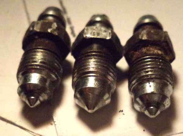

Wymieniłem odpowietniki i jeszcze raz odpowietrzyłem i teraz pedał hamulca jak nadusze przy chamowaniu to czuć opór ,ciśnienie jest wyczuwalne i hamulce szybciej reagują ,widocznie stare odpowietrznik nie trzymały 100% . Mam zdjęcieObrazek
Najgorzej jak są dwie awarie równocześnie ale dobrze że się wszystko wyjaśniło
