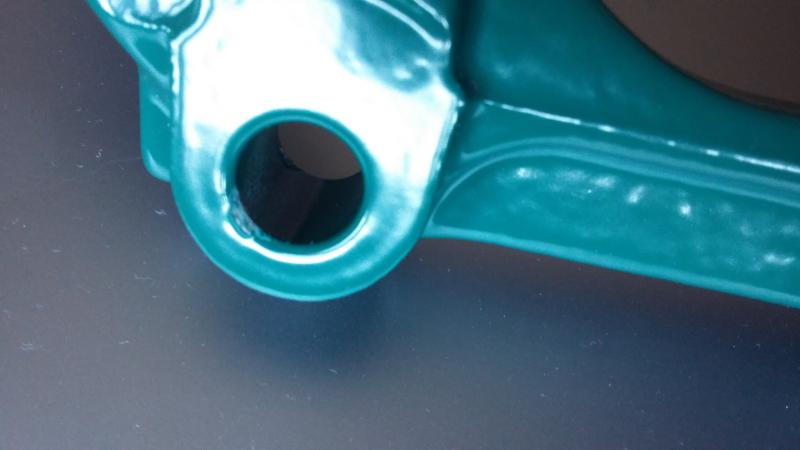

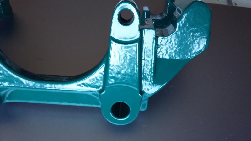

Te prowadnice na jarzmach gdzie klocki się przesuwają i otwory na sworznie wyczyścić z farby? Gwinty zabezpieczyłem ale o tych miejscach nie pomyślałem.

Kolego Skrzak nie kupuj przewodów w oplocie bo przy normalnym użytkowaniu auta i wielkości hamulców jakie montujesz jest to wyrzucenie pieniędzy w błoto! Po wymianie zalej wszystko płynem ATE TYP200(nie kupuj nic innego) i będziesz naprawdę zadowolony.
Różnica między 280 a 288 jest mimo wszystko bardzo odczuwalna.
