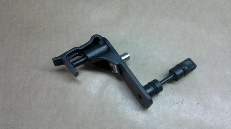

Wybierak w moim Golfełku chyli się ku upadkowi i chcę go wymienić, jednak mam spory problem w znalezieniu tego elementu. Zwykle ludzie kręcą nosem, że jak mi to sprzedadzą, to potem nie sprzedadzą skrzyni i może być w tym racja. Ja jednak mam pytanie... W moim Golfie siedzi TDI z kodem AGR, czyli 90tka, ja mam dostęp do wybieraka ze 110tki. Numer ze swojego spisałem tylko z tej "łapy" i jest to 1J0 711 168G, innego nie idzie dostrzec, a wiem, że powinien być gdzieś na obudowie. Da radę, czy koniecznie muszę szukać takiego jak swój? No i jeszcze jedna kwestia, czy istnieją jakieś zestawy naprawcze do tej części? W jednym ze sklepów mówią, że zestawu nie mają, ale poradzili mi wyciągnąć to tałatajstwo ze skrzyni, przynieść i że dobiorą części. Co robić?

slacker7, zestawy naprawcze występują tylko takie jak podałem na zdjęciach str.1.
Jeśli szukasz nadal wybieraka,to musisz znaleźć z takim samym mocowaniem linek jak masz u siebie. Inne mocowanie linek = inny wybierak.
Zrób zdjęcie swojego i wrzuć tutaj,to może wspólnie coś wymyślimy :bajer:
