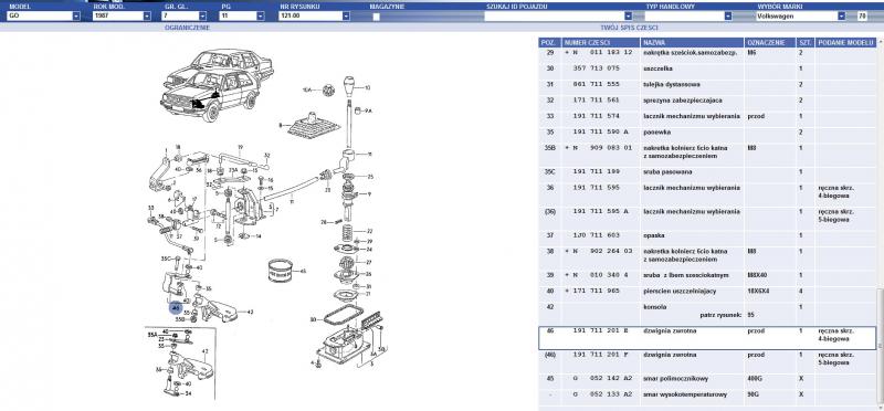

Mam pytanie o część, która jest na środkowym zdjęciu. Z tego, co mi powiedział katalog intercars, to jest część z Golfa mk3. Nie widzę takiego analogicznego elementu przy mk2. Czy wiesz może jaka jest część, która będzie potrzebna przy mk2? Dodam, że też jest to skrzynia typu 020, ale o oznaczeniu 3R, czyli czterobiegowa (silnik to JP 1.6D).
Pozdrawiam

Post autor: Michał_1977 » sob mar 05, 2016 07:56
Buc pisze: część, która jest na środkowym zdjęciu. Z tego, co mi powiedział katalog intercars, to jest część z Golfa mk3
Tak. To jest dedykowane do mk3,ale do mk2 to tylko kwestia innej literki lub cyferki w numerze.
Buc pisze:Nie widzę takiego analogicznego elementu przy mk2.
Musi być. To jest to,co opisałem w pkt.3 :bajer:
Buc pisze:skrzynia typu 020, ale o oznaczeniu 3R, czyli czterobiegowa (silnik to JP 1.6D).
Zaraz obadam,ale nie sądzę,by skrzynia 4biegowa miała inne sterowanie.
EDIT:
Podświetlony numer dla Twojej skrzynki :bigok:
Buc
Posty: 108
Rejestracja: pt mar 05, 2010 18:04
Lokalizacja: Pabianice
Naprawa sztywnych cięgien zmiany biegów skrzyni typu 020.
Post autor: Buc » sob mar 05, 2016 19:21
Dziękuję, z tego co widzę, to jest to jednakowa część do skrzyni 5-biegowej, więc w razie zmiany w przyszłości na skrzynię 5-gang nie powinno być problemu?

Post autor: Michał_1977 » sob mar 05, 2016 21:06
Generalnie,to ta część się nie psuje.Wycierają się tylko tulejki plastikowe sworznia tej dźwigni,ale wystarczy kupić któryś zestaw naprawczy pokazany na jednym z trzech zdjęć i w nim są te tulejki (pod tą dźwignię).
Buc pisze:więc w razie zmiany w przyszłości na skrzynię 5-gang nie powinno być problemu?
Jak kupisz skrzynię,to od razu będziesz miał tą dźwignię :bigok:
