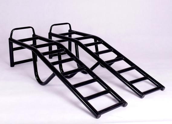

Najazdy...fajna sprawa właśnie do pogrzebania pod autem, przy silniku. Problemem jest wjechanie na nie. Próbowałem na piasku, asfalcie, betonie, żwirze...i nie udało się wjechać pomimo że zawsze był ktoś do pomocy, w połowie wysokości najazdy zaczynały jechać razem z autem :grrr: Nie wiem jak zachowają się te ze zdjęcia...moje mają uszy aby je mocować (przykręcać) do podłoża. Podejrzewam że bez mocowania idealnym rozwiązaniem byłaby trawa, gdzie w ziemię można by trochę "wbić" najazdy. Dodatkowym problemem jest zglebione auto...albo zderzak out albo nie wjedziemy. Praca pod autem znajdującym się na najazdach jest bezpieczna.

ja kupilem te http://allegro.pl/najazdy-samochodowe-r ... 86099.html" onclick="window.open(this.href);return false; bez problemu na nie najechalem zdjalem oslone silnika, i zmienilalem klime. Nie sprawdzalem jak na betonie czy sie nie beda slizgac ale na trawie bez problemu.

moje najazdy są płaskie z dołu, Twoje mają "nóżki"...więc moje na pewno mają większą tendencję do ślizgania się...
dodam jeszcze, że mi nie udało się wjechać...ale tyłem, wjeżdżając osią napędzaną nie powinno być takiego problemu.
Ja przodem wjechać nie mogę ze względu na obniżone zawieszenie...musiałbym zdjąć zderzak.

Jeśli chodzi o najazdy to takie na nogach nie ślizgają się tak, natomiast z płaskimi profilami-lepiej rozkłada się ciężar auta.
