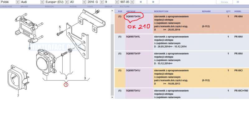

Myślał ktoś o przekładce ACC z audi S3? Tam jest do 210km/h. A może ktoś już ogarnął temat? Do Skody pasuje więc do golfa tym bardziej. Potem pewnie kwestia kodowania. Co myślicie na ten temat?

temat opisany dokładnie na niemieckim forum skody
http://www.skodacommunity.de/threads/ac ... ent.94178/" onclick="window.open(this.href);return false;

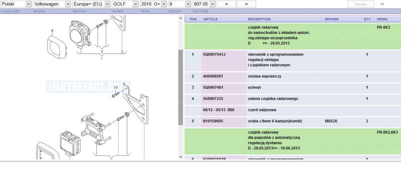

temat opisałem na forum passata ale w Golfie nie wiem czy jest komponent w radarze
http://forum.vw-passat.pl/threads/14888 ... 0-Km-h-max" onclick="window.open(this.href);return false;

Pytanie jak wygląda ich mocowanie bo widać że identyczne nie są.
