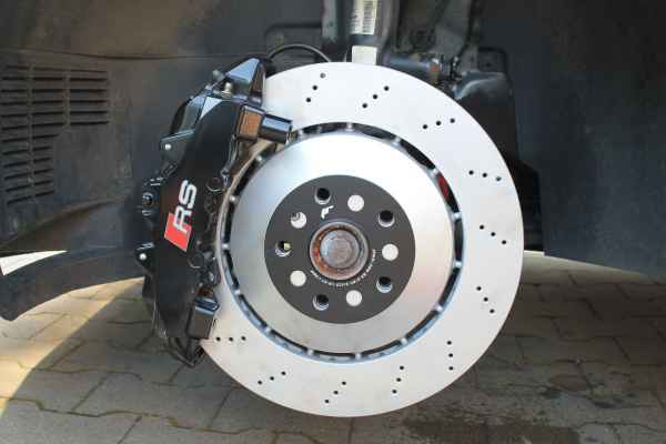

Witam, ja na serii i 18'' byłem zadowolony ze skuteczności fabrycznych. Po założeniu lekkich 19'' i lekkim programie okazało się już słabo. Zastosowałem przód celowo z RSQ3 365mm na 8-tłoku by zakręcić na zimę 18''.
Mój zestaw zawiera:
*przód
- tarcze 365x34
- zaciski 8-tłoczkowe (RSQ3 8U0)
- klocki ATE
- kierownice powietrza na wahacze AudiSport
- dystanse 3mm
*tył
- tarcze brembo wiercone rozmiar seria 310mm
- klocki ATE
- dystanse 5mm
płyn motul 5.1 i przewody w stalowym oplocie HELL
Reakcja na pedał hamulca wiadomo, że się poprawił no i to czy jadę 120 czy 250 zawsze hamują tak samo. Pasuje pod zwrotnicę bez cudowania.
