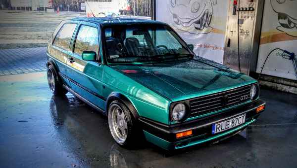

Witam serdecznie.
Przedstawiam mojego Zielonego
Facebook: https://www.facebook.com/profile.php?id=100057387042325

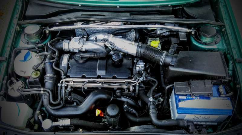

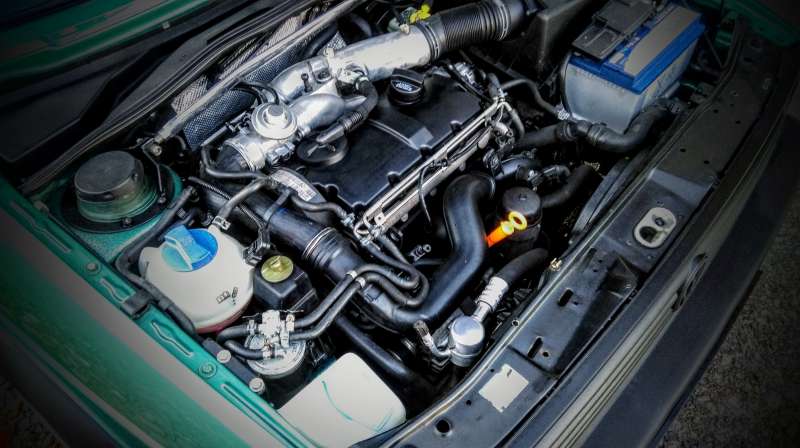

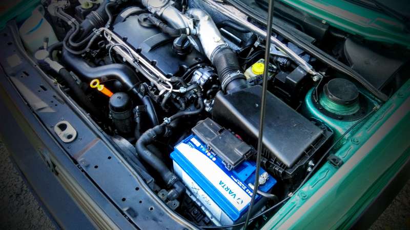

Silnik - OBECNIE
Zawieszony na podłużnicach 1,9TDI ARL 315KM/615Nm
6-cio biegowa skrzynia biegów - FJW
Szpryce HF50
Suszarka GTB2263VKLR
Dolot K.O. 51mm + IC custom
Wydech w całości 3" z dwururką na końcu + tłumik przelotowy 1szt.
Wałek sportowy "Świątek"

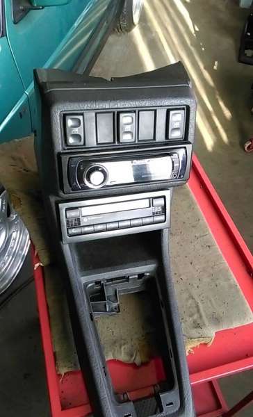

Zmiana audio-radio Pioneer DEH3037MP
-głośniki szkoda gadać (27.10.2009)
Ulepszony panel "klimy" (29.10.2009)-out,obecnie Climatronic

Silnik - KIEDYŚ
Silnik:1V 1,6TD (60KM)porobiony na 130PS/256Nm-out,AAZ 1,9TD porobiony na 191PS/440Nm-out
Pompa wtryskowa ori 1V-out,9mm-out,10mm z TDI-out,przy AAZ-11mm z IVECO 2,8TD + timing i gov mod-out
Turbo K-14-out,K-24-out,T3 z LT 2,4TD-out,TD04 z BMW 2,5TDS-out
Kat-out
Metalowa uszczelka pod głowicą od TDI-AFN
Wskaźnik turbodoładowania
FMIC od Renault Master
Cały dolot z rury K.O. 51mm
Wtryski DNO SD261 od Merca
Wał korbowy z TDI
Korbowody wzmacniane z TDI
Oil Cath Tank
Wydech 60mm-,pipa-out,tłumik końcowy-dwururka od GTI,całość przelot - out,obecnie całość z KO 2,25" na jednym przelotowym
Puszka f.powietrza bez trąbki-out,obecnie przy AAZ- odseparowany stożek
Skrzynia 4S-out,4T-out,AFF od Passata-out,ASD z mk3 1Z-out,
Przeguby od 1,9TD
Półosie z mk2 1,8 16V
Silnik - OBECNIE
Szpryce HF50
Buda
Zielone szyby-seria
Szyber-już nie cieknie
3D-seria
Lakier metallic-LB6Z Montanagrün
Wspoma- magiel z mk3 GTI
Mocniejsze podświetlenie licznika(1.03.2009)
Nietypowa folia na tylnych szybach (24.07.2009)
Kapcie 195/50R15 + azot (29.07.2009)
Szerokie zdesie w kolorze (18.11.2009)
Mocniejszy altek 45A-out,65A-out,obecnie- 70A
Tylne lampy GTI
Grill GTI
2 "stabidrążki" przód/tył
Przednie heble 256mm z Passata B3-out,280mm-out,obecnie 288mm
Twarde podszybie
Przekaźniki świateł mijania i drogowych
Wykładzina bagażnika i boczki z MK3
Halogeny w zdesiu
BORBETY'y 15" na wzór ATS CUP- out,Ats CUP-out,obecnie Keskin KT1 4x9J R16
Wnętrze bagażnika oraz półka z MK3
Oświetlenie bagażnika
Halogeny w zderzakach
Lifty pod maską
Grzane spryskiwacze
Gałka zmiany biegów z MK4
Lotka Wotex
Soczewki Bi-H7 - out
Matka gleba - static Waitec
Elektryczne lusterka z podgrzewaniem
Pakiet GTI
Grill na 2 ślepia z emblematem VW
Wnętrze z "10 milionen edition"-out,obecnie skóra mk3,boczki skóra mk2
Czarne słupki
Czarna podsufitka
Climatronic z mk4
ABS + ASR z mk4
