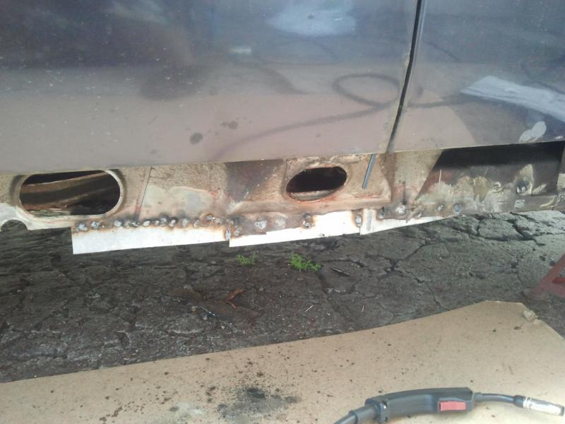

Witajcie, zabrałem się wczoraj za progi w moim golfie, ruda już się za nie zdrowo zabrała dodatkowo wcześniej wymieniał już je jakiś totalny partacz, zostawił połowę starych progów a na nie naspawał całe nowe progi, niczym nie konserwując od środka. Wszystko już odciąłem, rozwierciłem spawy i teraz pytanie moje jest takie. W ori między dwoma elementami np w miejscu gdzie przychodzi uszczelka jest coś w rodzaju... masła ? Czy to jest ten wosk który wtryskuje się potem do założonego już progu ? Druga sprawa, od spodu progu na łączeniu wewnętrznego z zewnętrznym też spawać punktowo, ale czy dawać jakiś "uszczelniacz" w formie gumy na pędzel ? W ori chyba było tylko spawane i konserwowane jeśli się nie mylę ?
A tutaj kilka fot z rekonstrukcji:
ObrazekObrazekObrazekObrazekObrazek
Teraz walka z dopasowywaniem blachy do podłogi, zrobienie wzmocnienia przedniego pod lewarek i reanimacja progu wewnętrznego a potem próg zewnętrzny.

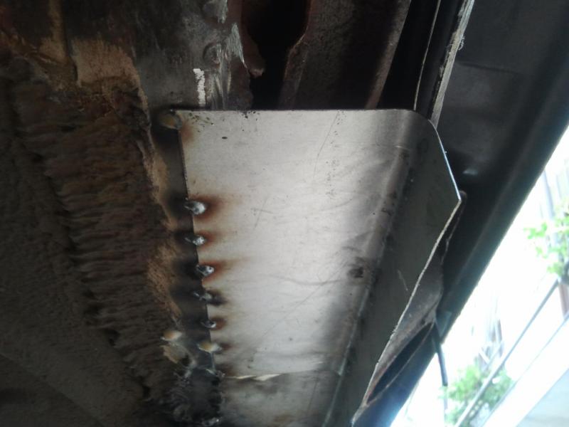

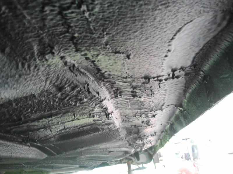

Tak, staram się robić wszystko co mogę sam. Z tego co się zorientowałem dół i górę spawam punktowo, łączenia niestety robię na zakładkę, spaw ciągły, do środka progu wleję (oczywiście przy pomocy pistoletu z wężem) środek do konserwacji profili zamkniętych Boll nr 001009, z zewnątrz podkład epoksydowy, szpachla, podkład baranek, lakier. Spód tak samo plus chyba jeszcze gumę na pędzel w miejscach spawów. Myślę, że powinno to trochę wytrzymać. Ciekawe jak wyjdą spawy bo progi nie są idealnie dopasowane i trzeba je samemu kształtować. Dzisiaj kolejna część walki jeśli nie pada. Sporo podłogi brakuje a bez kanału będzie ciężko. Spróbować warto bo autko dobrze się sprawuje.
Edit 7/07/2014 21/59
Od razu po pracy zabrałem się za podłogę. Wyciąłem resztę rdzy, tyle ile trzeba było bo ogólnie była masakra. Docinałem niedługie kawałki blachy, zaginałem i spawałem najpierw punktowo a potem spaw koło spawu. Spawy nie są idealne bo po pierwsze spawałem pierwszy raz blachę samochodową, po drugie, pozycja spawania nie była zbyt wygodna i po trzecie, wosk który był w starej podłodze/progu spływał podgrzany na spawy i było ciężko spawać. Lepiej było by gdyby auto stało na boku. Myślę, że jak na pierwsze w życiu spawy migomatem wyszło całkiem nieźle. Skończyłem prawie całą część podłogi przy progu, wstawiłem wzmocnienie pod lewarek i zacząłem łatać dziury. Auto nie było w ogóle konserwowane od spodu więc sporo tego jest do zrobienia. Jutro wolne więc będzie dalsza część roboty.
Z dzisiejszego etapu mam tylko dwie foty bo nie było zbytnio czasu na ich robienie :)

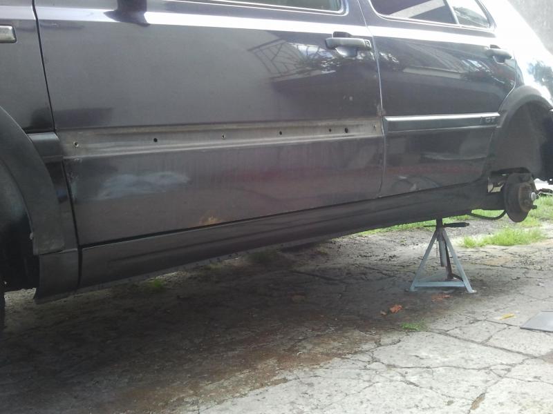

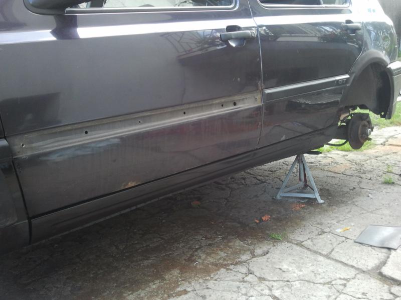

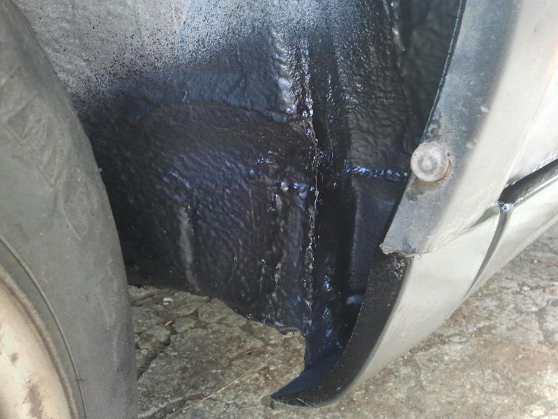

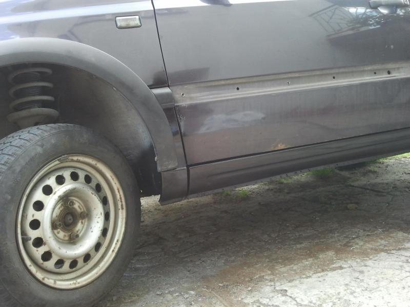

Żeby było czytelniej to dam nowy post, dzisiaj polakierowałem próg. Nie mam zdjęć z wstawionego progu bo za bardzo spieszyłem się żeby zdążyć przed deszczem bo co chwilę zbiera się na burzę :/
Jedna strona zrobiona, spawy zakonserwowane gumą na pędzel, potem całość podkładem epoksydowym, szlifowanie, szpachla, szlifowanie i lakier czarny tymczasowo połysk z trotona, od spodu baranek z bolla. Po zrobieniu drugiej strony do wszystkich profili zamkniętych wstrzyknę wosk z bolla :)
Tak to wygląda. Z przodu dospawana reperaturka błotnika przy progu. Została druga strona a potem poprawki drobnych ognisk korozji na reszcie elementów.
Mam nadzieję, że wytrzyma to kilka lat :D
