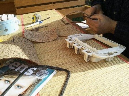

Męczę się jednak nadal z laniem wody pod dywanik kierowcy. Sprawdzałem już wszystkie możliwości opisane na forum.
Białą skrzyneczkę obkleiłem gumą z korkiem i zakleiłem na klej, nie ma prawa się lać tamtędy.
[foto]
Tak samo zakleiłem linkę od maski.
Woda jednak nadal się gromadzi, możliwe że przepływa drzwiami, jednak uszczelkę jak w bagażniku też przykleiłem na silikon i pupa. :rozpacz:
