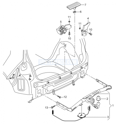

Dzień dobry,
Czy ktoś z szanownych Kolegów potrafi pomóc w znalezieniu tej części? Jaki jest kod?
Element potrzebny do montażu oryginalnego haka, do zapierania linki.

Ten element nie występuje w katalogu jako osobna część zamienna. Dostępny jest cały mechanizm razem z linką:
Pozycja nr 3 - 5G0804936 - cięgno Bowdena z odblokowaniem
