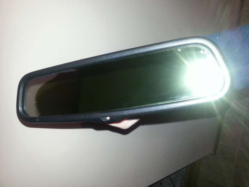

Witam, czy to lusterko już wymaga wymiany?

Tak jest wylane do wymiany całe.

Jeżeli nie chcesz wymieniać, to możesz też wylać ten płyn z lusterka i będziesz mieć wtedy zwykłe lusterko bez automatycznego ściemniania.

Jak wylać ten płyn?

Musisz je wyjąć z obudowy. Jak już będziesz mieć wyciągnięte, to robisz nacięcie z boku (na łączeniach dwóch warstw) i płyn powinien spokojnie wykapać. Jedna warstwa to szkło druga, to lustro. U siebie najpierw zrobiłem nacięcie, a potem je rozwarstwiłem, dokładnie wyczyściłem i poskładałem bez klejenia warstw do obudowy. Minus tego rozwiązania jest taki, że jak było wylane to nie oślepiało, a teraz oślepia.
Możesz też szklarza się dopytać czy nie dociął by takiego lusterka na kształt.
