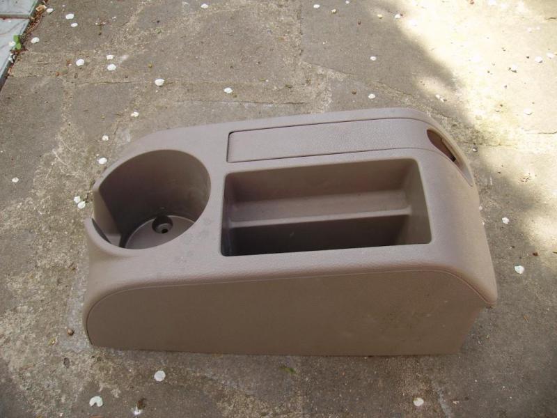

Mam pytanie dotyczące tego czy podłokietnik z MK5 będzie pasował do MK6 ?
Może ktoś próbował montować i ma jakieś doświadczenie w tym temacie.
Nie interesuje mnie doprowadzenie powietrza do kratek nawiewowych w tylnej części podłokietnika.
Nie interesuje mnie podłączenie okablowania AUX audio, USB itp.
Chodzi mi tylko o kształt i rozmiar czy będzie pasował po demontażu elementu tego co na fotografii.
Będę wdzięczny za podpowiedź i ewentualne uwagi. W zamian za podpowiedzi obiecuję załączyć foto-poradę po montażu.

Tak będzie pasował podłokietnik Mk5 to to samo co Mk6, pamiętaj żeby kupic kompletny podłokietnik.
Sama zamiana bez podpinania nawiewu jest prosta.

Potwierdzam podłokietnik o numerze 1K5864251 pasuje w miejsce tego tunelu przestawionego na fotografii na górze.
