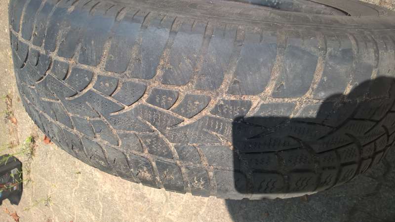

Coś mi terkotało z przodu (koło 100-ki). Zdjąłem koło (lewe) i sprawdziłem przegub (zero luzu) ale opona od wewnątrz strasznie zjechana.Obrazek
Z drugiej strony to samo ale na przegubie jakieś2- 3 mm skoku-czy do wymiany?
Czy to stukanie to objawy braku zbieżności?
marcin7x5
Posty: 8977
[inny] Re: Zjechana opona(wewnątrz) jakie przyczyny?
Post autor: marcin7x5 » pt lip 13, 2018 21:19
Raczej zbieżność się rozjechała.

Dzięki . Daje nowe opony robię zbieżność.A czy na przegubie powinien być jakiś luz czy nie ?

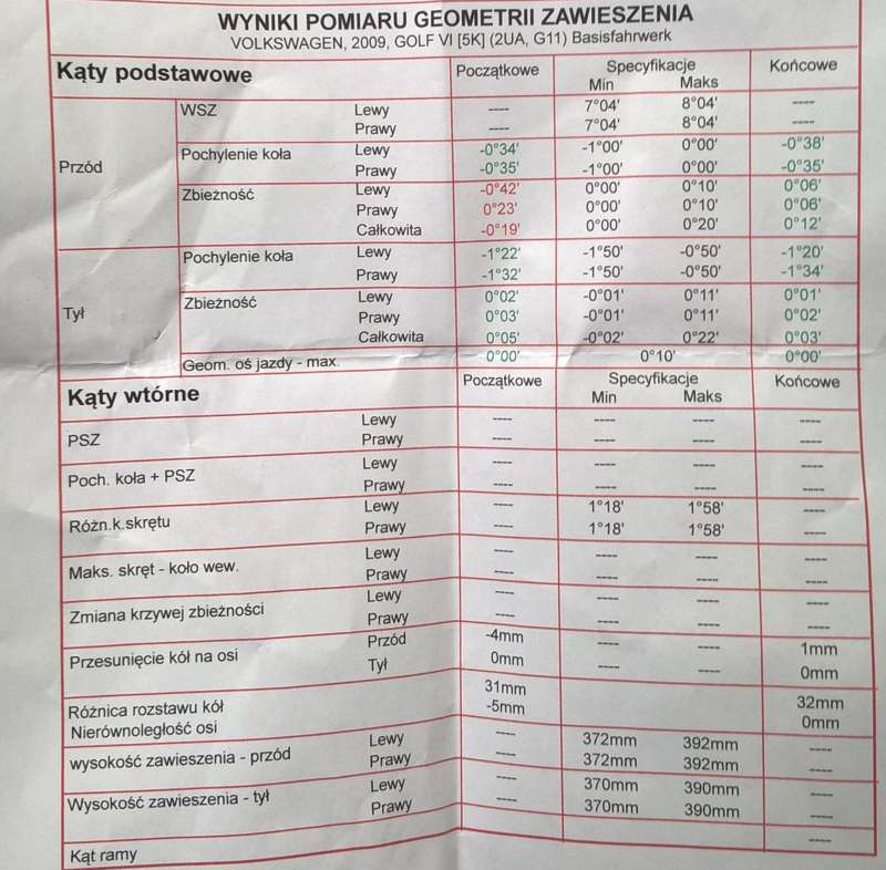

Post autor: kufer » sob wrz 08, 2018 22:23
Nie wymieniłem końcówek bo nijak nie wyczuwałem luzu.Ustawiłem tylko zbieżność jw i nowe opony. Zrobiłem ok 1000km do chaty. opony się nie zdarły ale i tak pojechałem do diagnosty, a wynik był takiObrazek
Wyszły jakieś różnice ale nie jestem fachowcem.( 70 zet)Może ktoś oceni czy to duże różnice.
