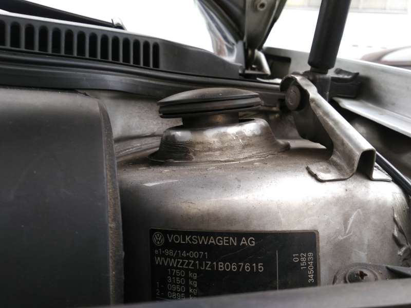

Auto pomierzone. Wszystko wyszło oki także mogę wykluczyć skrzywioną ramę auta. Kolejne pytanie do tego tematu. Mocowania amortyzatorów są uniesione dość mocno. Czy może to mieć wpływ na pochył kół ?? Niby mechanicy uważają że to nie powinno mieć nic wspólnego z tematem. Proszę o radę.

Post autor: marcin7x5 » śr mar 28, 2018 20:48
Poduszki do wymiany ale raczej nie mają wpływu na pochylenie kół.

Post autor: wesol » śr mar 28, 2018 21:07
Tak jest w nowym nawet aucie z wystawianiem tych miseczek nad kielichami. Rama jest przesunięta na mocowaniach czyli śrubach. Poluzować trzeba te śruby i przesunąć te sanki.
