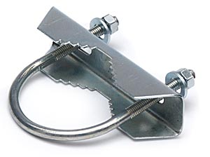

Mylą mnie trochę koła pasowe. U mnie są z prawej strony samochodu. Czy dobrze zaznaczyłem strzałką cybant? To ten przewód?

To jest opaska zaciskowa a nie cybant. Cybant wyglada tak: http://www.cdr.pl/galerie/c/cybant-maly ... mm_397.jpg" onclick="window.open(this.href);return false;
