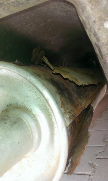

Witam . Panowie szykuje mi się trasa 800km nad morze i zrobiłem sobie dzisiaj samodzielny przegląd podwozia na kanale i mam pytanie bo z tłumika schodzi mi już druga warstwa blachy , tłumik jest od nowości ale nie hałasuje i nie widać żadnych dziur jednakże nie chciałbym aby na trasie coś mi się przytrafiło . Mam do was pytanie orientacyjnie czy już pora wymieniać ten tłumik ? (załanczam zdj) Ewentualnie gdzie mogę nabyć jakiś dobry tłumik końcowy i jakiej firmy polecacie>? Z góry dzięki za wszystkie odpowiedzi .Obrazek

Jedziesz w trase, więc jest opcja że może wywalić dziurę jak jest przyrdzewiały już. Po prostu ją przewieje. Ja bym wsadzał coś zwykłego. No chyba że chcesz coś ze sportowych :)

Ściągnij tą blachę co Ci odpada i jeszcze pojeździsz dłużej jak na nowym.Tłumik ma kilka warstw blachy, więc to jest tylko jedna zewnętrzna, która najbardziej dostaje od syfu na drodze, wody, śniegu, itd.
U mnie najpierw od spodu odpadła a później ściągnąłem jeszcze z góry, i gdyby nie to że rura przed tłumikiem była już dziurawa to bym jeszcze na nim śmigał bo po ściągnięciu z auta wcale źle nie wyglądał.
