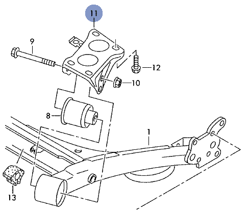

Czy jak na chwilę poluzuję uszy do których przykręca się tuleje tylnej belki to grozi mi to jakimiś zmianami w geometrii?
Uszy te są na fasolkach. Na rys nr 11

wron pisze:Czy jak na chwilę poluzuję uszy do których przykręca się tuleje tylnej belki to grozi mi to jakimiś zmianami w geometrii?
Tak,może sie przestawić i auto zacznie jechać bokiem. Warto sobie zaznaczyć przed odkręceniem,np. jakimś sprayem psiknąć wokół wieszaka i później przykręcić wg. tego co się zaznaczyło.

Michał_1977 pisze:W jakim celu chcesz go odkręcać?
Właściwie to już zostały śruby poluzowane. Pewien mądry człowiek chcąc ustawić mi zbieżność tylnych kół poluzował właśnie te śruby i zaczął młotkiem uderzać w te mocowania :grrr: Myślałem że krew mnie zaleje, ale gość upierał się że tak właśnie się ustawia zbieżność tyłu. Na komputerze faktycznie wyniki pomiaru były w czerwonym polu, więc miałem nadzieję że gość wie co robi. Niestety po tej jego całej "regulacji" i tak nic się nie zmieniło na monitorze.
Na szczęście auto jedzie idealnie prosto, nic nie ściąga, ale jednak niesmak pozostał :/ Dla tego właśnie pytam, czy mogło się coś przestawić?

wron pisze:czy mogło się coś przestawić?
Mogło.
Ja robiłem bratu konserwację Audi A3 i odkręcałem wszystko co od spodu-bak,belkę z wieszakami,sanki z wahaczami,ale przed odkręceniem tych wieszaków dokładnie poznaczyłem i pomierzyłem odległości miedzy belką a sankami wzdłuż i po przekątnych co do 1mm. Po konserwacji złożyłem tak samo i jest git :bajer:
