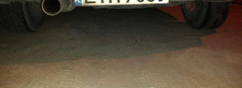

Wydaje mi się, że od pewnego czasu, ale nie potrafię powiedzieć czy po tych naprawach. Auto mam ponad 5 lat i dopiero ostatnio zaczęło aż tak ciąć opony i uciekać bokiem. Co myślicie o tej focie - widzicie jakieś nieprawidłowości? Jeśli tak to czym mogą być spowodowane?Obrazek

Post autor: grandi » wt gru 02, 2014 22:43
Ta ze prawe kolo bbardziej wystaje :smoke:

Post autor: waski1 » wt gru 02, 2014 23:17
I albo mi się zdaje ale jak by był negatyw na prawej stronie.

Jaki może być powód wystawania prawej strony?
