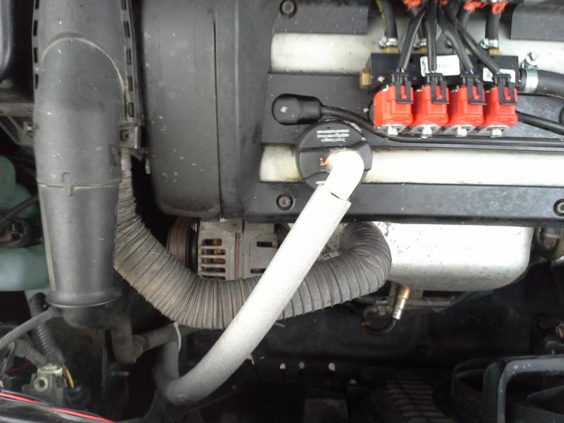

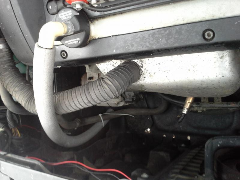

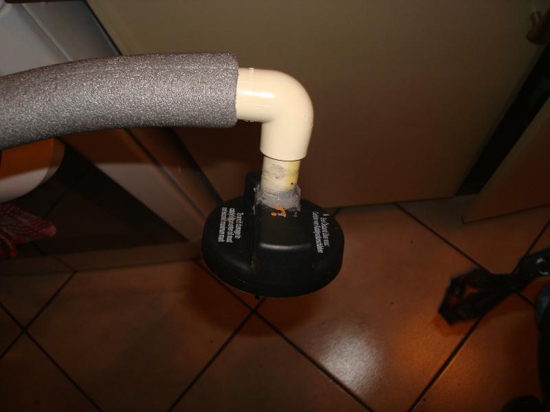

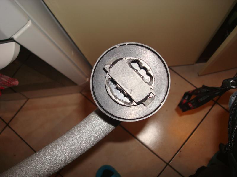

Czekając na sprzyjające warunki (u mnie "tylko" minus 6
) zamontowałem wyczyszczoną odmę plus zamontowany wynalazek, tak jak inni forumowicze. Nie wygląda to estetycznie, ale mam nadzieję, ze nie bede juz tej zimy stawał
Koszt łącznie:
-korek - 4.3 zł,
-kolanko - 2 zł,
-wąż - 5 zł,
-otulina 1.6 zł.
plus klej, który miałem.
Ja wywierciłem większe otwory, aby był lepszy przelot, zobaczymy jak to wyjdzie w praktyce.
Wrzuce pare zdjęć, może komuś się przydać.
Koszt łącznie:
-korek - 4.3 zł,
-kolanko - 2 zł,
-wąż - 5 zł,
-otulina 1.6 zł.
Zabrudzona odma silnika 1.4 AKQ ZDJĘCIA
piter-, lepszym rozwiązaniem byłoby puścić go nad silnikiem, wtedy bez znaczenia czy rurka zamarzła czy nie - odmrozi się od ciepła silnika.
