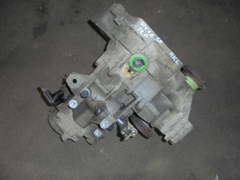

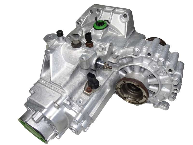

Przed chwilą patrzyłem na czujnik u kumpla w golfie 1.4 i coś mnie zastanawia. U niego w innym miejscu jest wkręcony ten czujnik, u mnie to miejsce jest zaślepione jakaś śrubą, może poprostu mój w złym miejscu jest wkrecony? Niżej fotka mojej skrzyni i zaznaczone w miejsce w którym on ma czujnik.
EDIT:
Re: światło wstecznego mk4
Panie i Panowie nie mogę sobie poradzić więc zwracam się o pomoc
Pacjent to MK 4 SR ze skrzynią DLP.
Nie mogę za nic zlokalizować czujnika świateł wstecznych.
Kostka wisi nie podpięta po zmostkowaniu zapala światła wsteczne.
Ale gdzie jest czujnik ?
Dodam iż laikiem nie jestem,wiem gdzie szukać i jak to wygląda :)bynajmniej tak mi się wydawało do dziś
Załączam foto:
Dodam iż pod łapą skrzyni też szkałem bo gdzieś wyczytałem że MK 4 tam właśnie ma czujnik
Podlewarowałem skrzynie,zdiąłem łapę skrzyni pod filtrem powietrza ale niestety... tam też go nie ma
Jeżeli ktoś coś... byłbym wdzięczny.
Trza auto rejstrować na PL a tu świateł cofania brak
Pozdrawiam Tomek
Dziękuję.
Czyli rozumiem,że mogę bezkarnie wykręcić tą zaślepkę i w jej miejsce wkręcić czujnik tak?
Może ktoś majstrował z przekładką skrzyni,że u mnie jest tam zaślepka
Pozdrawiam.
Dokładnie tak
To nie jest zaślepka tylko kulka ze sprężynką . Korus się pewnie rozleciał czujnik i haczyły biegi.
