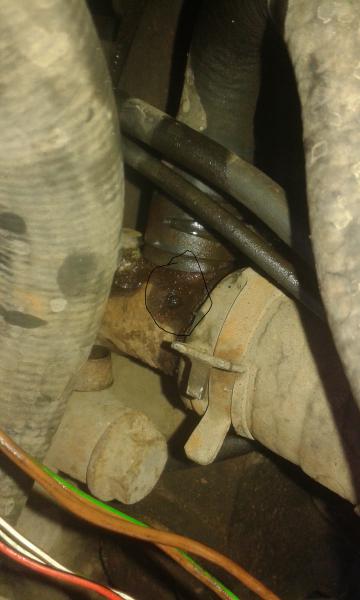

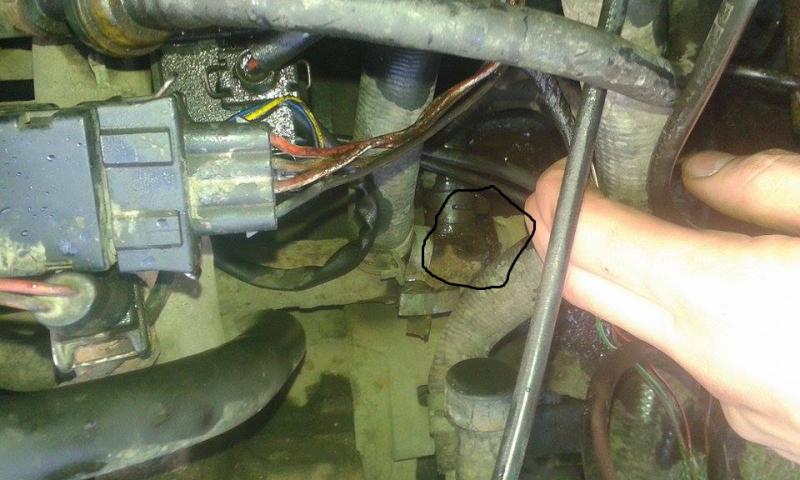

Siemanko mam problem dzisiaj gdy dojechałem do domu zauważyłem że z pod maski wydostaje się dym gdy otworzyłem maskę zobaczyłem tylko jakiś płyn tryskający był to płyn chłodniczy myślałem że uszczelka pod głowicą ale jak już pod maską uspokoiło się to doszedłem że to tylko w jednym miejscu jest dziura tylko jest to w metalu i nie mam pojęcia jak to się stało czy było takie ciśnienie czy jak i mam pytanie jak naprawić co to za część i czy nic więcej nie stało się tylko ta dziura i jakie koszty gdyby ktoś coś mógł mi podpowiedzieć jako załącznik dołączam zdjęcia dziury co i jak

Witam wymień na nowy lub używany.

No tylko co wymienić bo to że wymienić to ja się domyślam tylko nie wiem co czy to ta część co myślę czy to ta dziura a myślałem żeby też może zaspawać to tylko czy jak zaspawam to będzie ok czy coś wymienić nie wiem pierwszy raz się spotykam z taką sytuacją zazwyczaj to wywala uszczelkę albo coś ale żeby dziura się zrobiła jeszcze w metalu nie wiem może ona już wcześniej była tylko jakoś załatana i jak powstało ciśnienie to znowu się zrobiła

kup sobię nową tą rurę, ja za taką tylko do silnika 1.6 dałem śmiesznie pieniądze, bo starą tez miałem przegnitą i mi mechanik wyciął kawałek i wstawił wąż ale to rzeźba to kupiłem i wymieniłem :D
