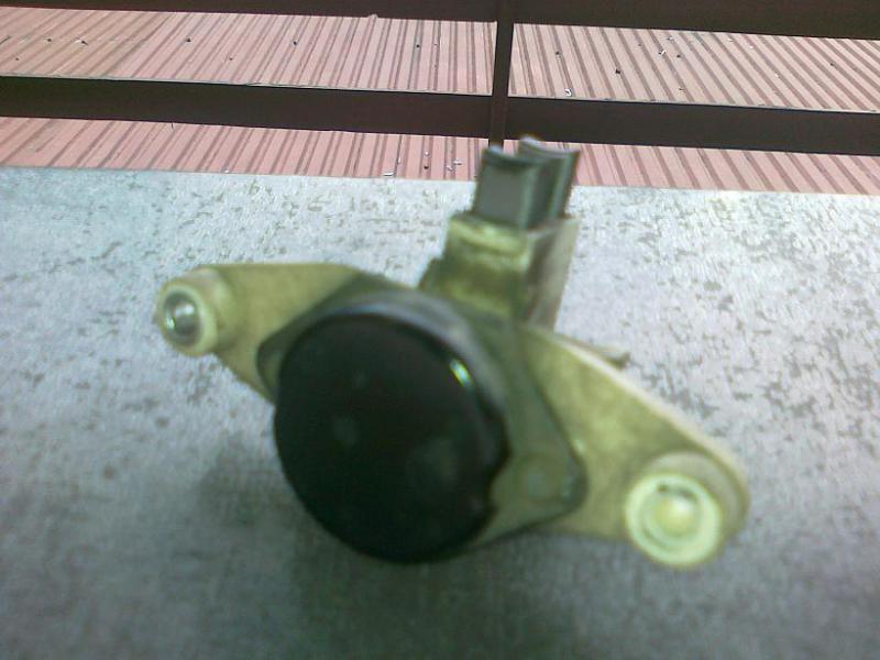

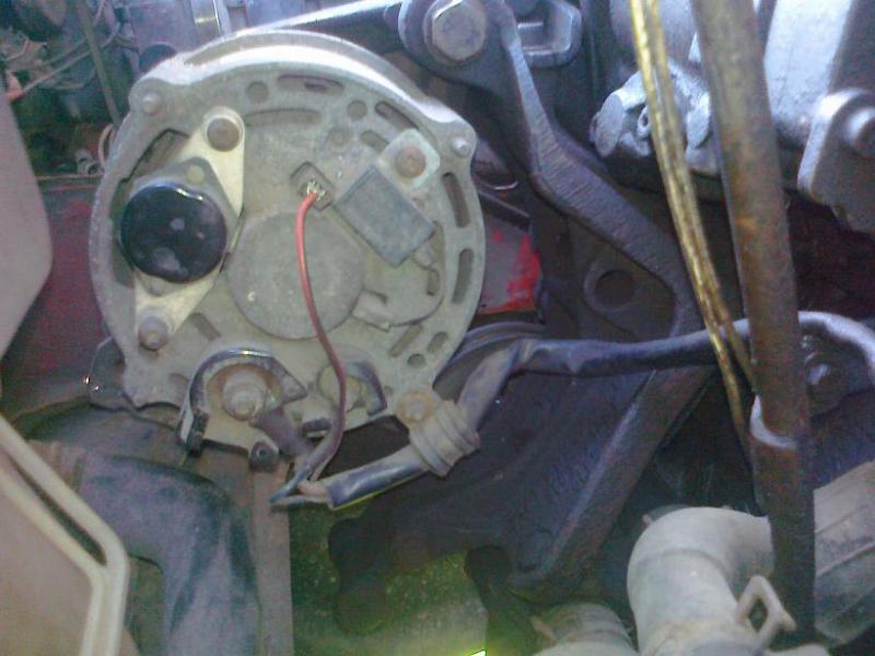

Zdjęcie alternatora :
Zdjęcie regulatora (Chyba nie jest orginalny bo wogóle nie ma żadnych danych na sobie) ze szczotkami (przedni jest wiecej zużyty):
Jutro prawdopodobnie kupie regulator i spróbuje wymienic, bo innego pomysłu nie mam:) Macie jakies pomysły to pisac:)

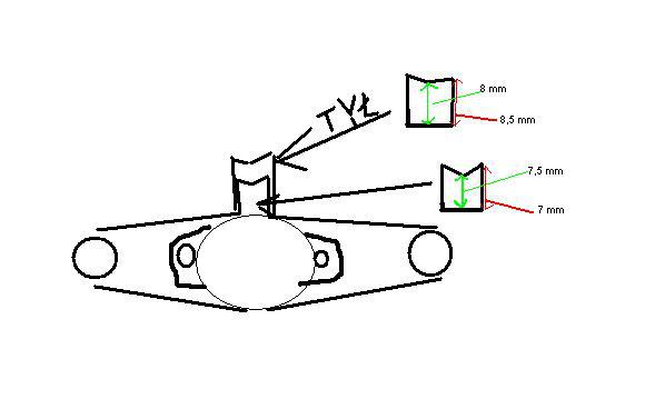

Dorzucam wymiary szczotek

Wyciaglem regulator. Przednia szczotka jest juz troche zjechana i ma wyrzłobienie. Mysle ze do wymiany beda pierscienie slizgowe. Wiec nie zawsze to regulator
