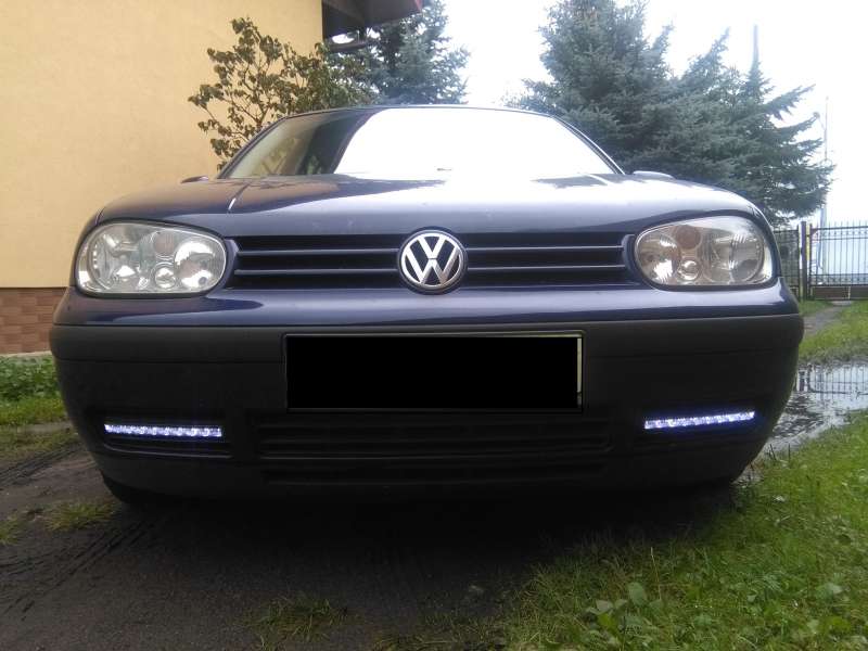

Post autor: krawiec_1 » pt wrz 22, 2017 16:36
No to zakupiłem do 4 i 5
W mk4 wygląda tak
deskjet
Posty: 553
Rejestracja: czw sie 25, 2011 20:37
Auto: Golf IV
Silnik: ALH+
Re: Światła do jazdy dziennej
Post autor: deskjet » pt wrz 22, 2017 17:10
Te ledy są włączone?
ALH + 205 + CHIP 140KM/318Nm :bigok:
krawiec_1
Posty: 22
Rejestracja: sob maja 13, 2017 23:13
Lokalizacja: Skierniewice
Post autor: krawiec_1 » pt wrz 22, 2017 18:01
Zrobiłem tak zdjęcie żeby było coś widać,
a nie oślepienie w aparacie :rozpacz:
