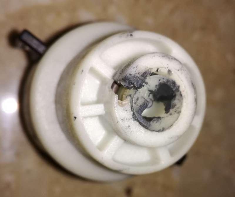

Dzięki za info . Jak dzisiaj odpalałem auto, to za 1 i 2 razem paliła się kontrolka ABS (i też nie było świateł, kierunków itd.). Po 3 odpaleniu też, ale jak złapałem za kluczyk (żeby znowu zgasić auto) to kluczyk sam się lekko cofnął i tak lekko "kliknął" i lampka zgasła i wszystko wróciło do normy. Czyli wychodziło by na to, że może rzeczywiście winna jest kostka stacyjki. Spróbuje ją wymienić (chociaż nie wiem kiedy znajdę na to czas ;) ) i dam znać czy pomogło.
marcin7x5
Posty: 8961
Paląca się kontrolka ABS. Problem z immo?
Post autor: marcin7x5 » wt lip 04, 2017 19:34
Wygląda na kostkę stacyjki lub te wiosełko co w nią wchodzi.
kot_ka_boom
Posty: 14
Rejestracja: pn lip 03, 2017 21:20
Re: Paląca się kontrolka ABS. Problem z immo?
Post autor: kot_ka_boom » śr lip 05, 2017 15:42
Problem rozwiązany. Wszystkiemu winna była kostka stacyjki. :)
