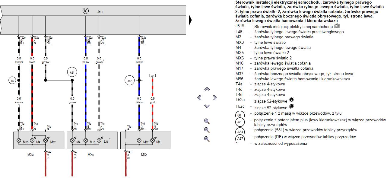

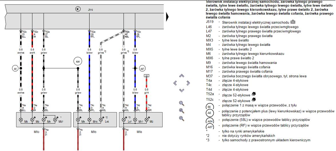

grg474
Posty: 5962
Lokalizacja: Skarżysko
Jetta GLI - lampy tył LED kodowanie, wymiana etc
Post autor: grg474 » ndz mar 05, 2017 15:24
52a (wtyczka czarna) i 52c (wtyczka brązowa) to wtyczki w BSI znajdującym się po stronie kierowcy dokładnie nad jego nogami.
Pomocne dla Ciebie będą te schematy
