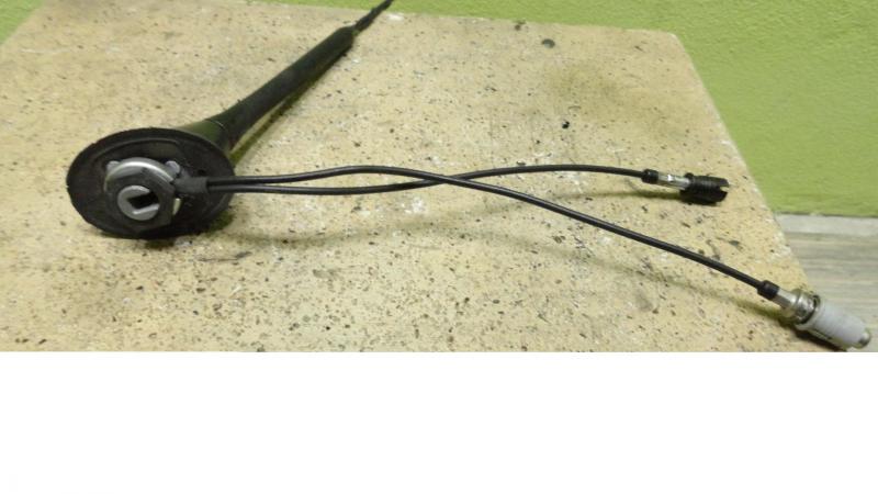

Myjnia zjadła mi antenę i straciłem całkowicie zasięg w radiu
Auto Golf IV 2003r hatchback TDI
Postanowiłem wymienić antenę, kupiłem na allegro tzw. płetwę RAKU, ale nic z tego, radio BETA nie łapie na niej zasięgu....
Wszystkie anteny na allegro maja jeden kabel wyjściowy, u mnie są dwa kable.
Dodam że kupiłem już dwie anteny i żadna się nie sprawdza, proszę Was o wsparcie, która z anten będzie pasowała???
Na podsufitce zaczepiony jest jeden kabel czarny jako antena drugi zaś szary prawdopodobnie od wzmacniacza antenowego... na forum nic nie znalazłem o takich antenach
Tak wygląda moja antena.

A co do dwóch przewodów to jeden to zasilanie wzmacniacza a drugi sygnałowy. Może nie do tego podłączasz... :bigok:

musisz kupić separator antenowy

Kupiłem antenę i próbowałem metoda prób i błędów dotykać po lutach na płytce, w jednym miejscu wzmacniacz załapał i radio zaczeło grać.
Przylutowałem do nowej anteny wzmacniacz, ale po przykręceniu do dachu przestało grać.
Zabieram się 3 raz za tą dziwaczna antenę i ciągle nie działa, dlatego najchętniej nabyłbym gotowy produkt....
P>S do czego służy nijaki separator antenowy???

jacek-diesel pisze:P>S do czego służy nijaki separator antenowy???
oryginalne radio vw ma wyjście sygnału wzmocnienia na przewód antenowy, a separator dla innych radyjek wypuszcza ten sygnał

W takim razie po co ten separator, skoro mam oryginał radio BETA???
