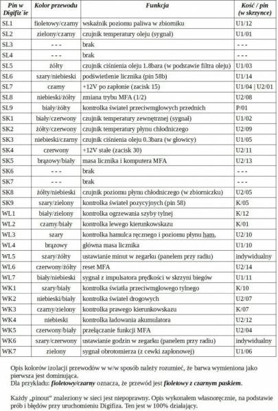

Cześć Chłopaki otóż problem wygląda tak podłączam na krótko digifiza 2x + 2x - wszystko okej schemat mam prawidłowy ściągniety z forum jetty, podświetlenie działa halogeny wszystkie działają czyli dam kierunek jest kierunek itp działa. Nie działa natomiast nic co powinno być wyświetlone na wyświetlaczu czyli prędkość obroty, Km nic cisza odłączyłem taśme od płytki do której idzie taśma i zasiliłem z drugiego zasilacza 6v i efekt jak na zdjęciu. Nie zeruje licznika żeby pokazać 0 na km/h i przebieg, Czy ktoś może pomóc jakieś pomysły?

Spróbuj według tego schematu ...

Dziękuje za chęci ale ten schemat mam , od pół roku siedze w necie i co dwa tygodnie sprawdzam czy ktoś coś nowego napisał na temat digifizów. Inaczej może ktoś ma jakiegoś elektronika
