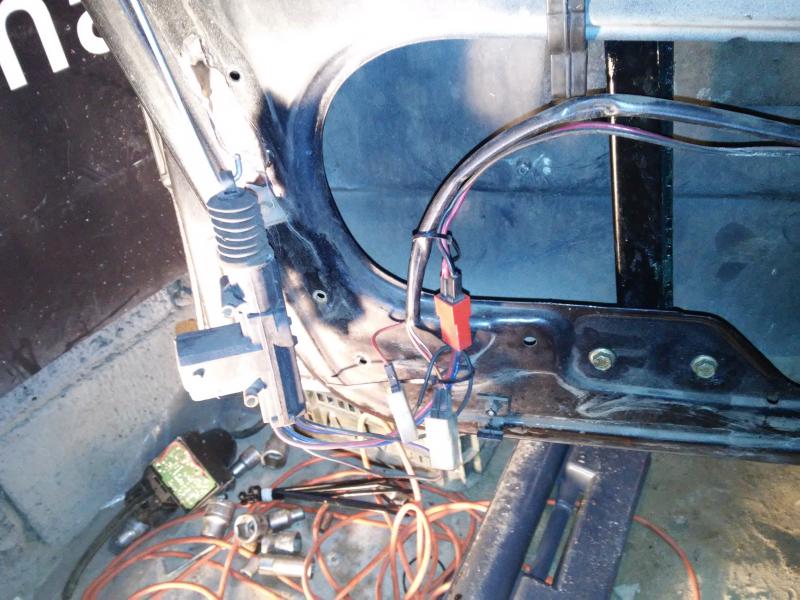

Post autor: PatrrryG » śr mar 04, 2015 19:17
Czy to jest ta cala centralka od centralnego zamka ?

Post autor: Radzio0018 » śr mar 04, 2015 19:43
No i proszę , siłownik nie oryginalny . Powinieneś tam mieć siłownik taki jak jest na zdjęciu (ten biały) . Do niego wpinamy kostkę 3-pinową i to jest cała centralka . Masz sterowanie z pilota ?

Post autor: PatrrryG » śr mar 04, 2015 20:02
Pilota brak. Moze kiedyś był nie wiadomo. W innych drzwiach nawet w klapie są niebieskie siłowniki. Czyli to po prostu wina tego silownika
