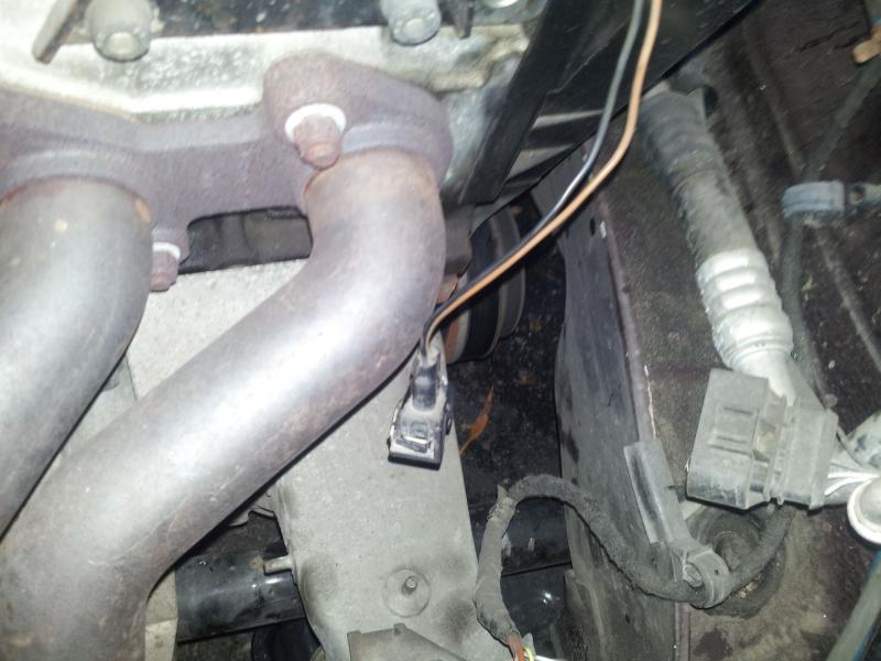

Problem z Bezpiecznikiem nr 15
na 95% problem rozwiązany.
Z racji tego że mam customowy dolot nie miałem podpiętego jednego czujnika. Okazało się, że to był właśnie ten N79. Kostka od niego wcześniej była dobrze zabezpieczona ale widocznie po wymianie sprzęgła spadła i dotykała kolektora. Kable się przepaliły, kostka stopiła. Teraz już wiadome czemu paliło się w randomowych momentach - gdy kostka rozhuśtała się na tyle by dotknąć kolektora to powstawało zwarcie.
Dla sprawdzenia włączyłem zapłon i sprawdziłem napięcie na kostke - 12v. Po odpięciu bezpiecznika 15 spada niemalże do 0 więc to jest na bank ten mistyczny N79.
Dzięki za odpowiedzi.
