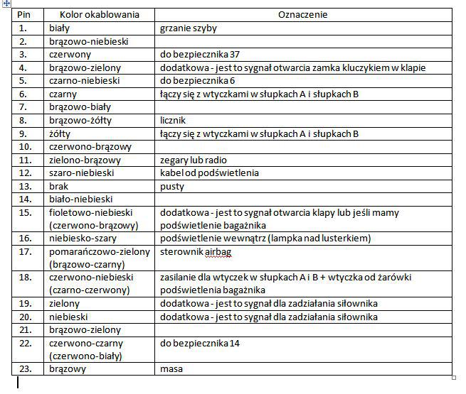

Post autor: gnomon85 » sob sie 17, 2013 15:14
Ok sprawdzę. Poniżej rozpisałem sobie wszystkie piny oraz kolory i ich oznaczenie dla jednej 23 pinowej kostki. Jakby ktoś mógł to sprawdzić i dopisać brakujące oznaczenia, ewentualnie poprawić to byłbym wdzięczny, powinno się później przydać.
Oczywiście kolory i podłączone piny są odwzorowaniem mojej kostki.

Post autor: gnomon85 » pn sie 19, 2013 16:23
Zmasowałem Pin 4 i Pin 15. Drzwi i szybki chodzą dalej, zamek w klapie ani drgnął. Raz tylko było słychać takie charakterystyczny cyknięcie w module komfortu, jak otworzyłem klapę (chyba przekaźnik) ale później cisza. Nie wiem jak do końca się ma autko uzbrajać ale ja słyszę dwa głosy i lampka przy słupku drzwi kierowcy świeci. Jakieś pomysły.

Ponoć odpowiedzialny za sterowanie zamkiem jest przekaźnik nec en2-n9. Jeśli byłby uszkodzony to nie byłoby oświetlenia po otwarciu klapy bagażnika co u mnie akuratnie się nie sprawdziło. Spróbuje przelecieć wszystkie luty w module komfortu, może są jakieś zimne luty i tam leży przyczyna.

Panowie czy ma ktoś jakąś rozpiskę pinów i kolorów kabli w koste t15 dochodzącej do modułu komfortu?

Post autor: Qto » pt wrz 09, 2016 10:58
Passatb5DW, w FAQ jest temat o montażu komfortu...i tam jest wszystko opisane

Post autor: Passatb5DW » pt wrz 09, 2016 17:19
cholera wie jak to połączyć. Kupiłem moduł dokładnie taki sam jak miałem kostki są identyczne a jednak w tych kostach kable są powpinane w inne piny niż w moich starych... w nowych jest kilka przewodów mniej oraz nie ma wszystkich takich samych kolorów jak w starych... jest jakiś czarodziej który pomoże to ogarnąć? Faq przeczytałem nie znalazłem tam odpowiedzi na moje pytanie... Chodzi o Passata B5, 1.9tdi 110km AFN 1997r :)
