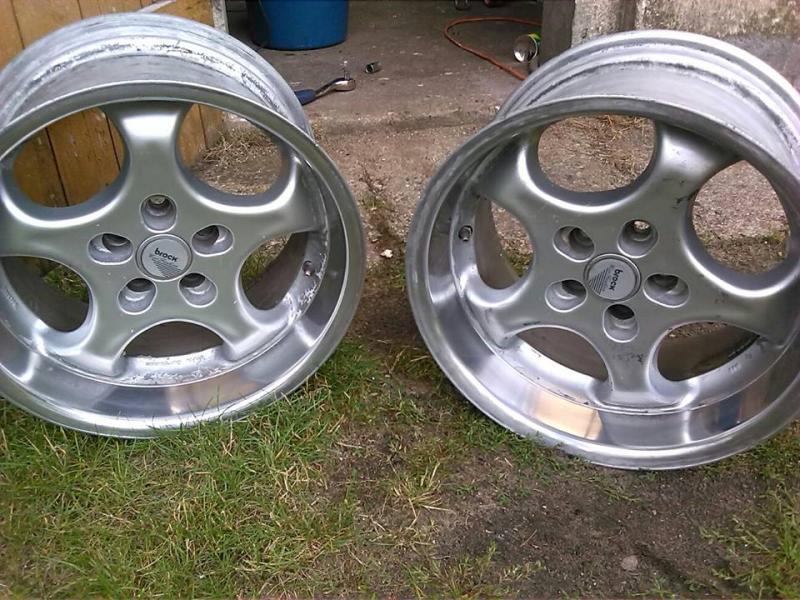

mam mały problem polerke skoczyłem na papierze 3000 zaczynajac od 600 800 1000 1200 1500 2000 2500 i 3000 wszystko na mokro polerowałem najpierw pasta p100 biała i potem autosolem a filcu robi sie mleko jak sie tego diabelstwa pozbyć koło to brock car fashion
co inna paste jak autosol czy jak

Dobra 2 felgi za mną: elegancko papierkami poszorowane. Powiem tak: po 2500 ręcznie leciałem filcami z autosolem - bez sensu, mleko itd. Zarzuciłem Megsa nxt all metal polysh: http://www.cleanyourcar.co.uk/images/up ... Polish.jpg" onclick="window.open(this.href);return false; i po dosłownie przetarciu wyłazi elegancki połysk. W przyszłym tygodniu przyjdzie mi bawełniany pad na wiertare + pp30 to następne felgi przelecę tym po 2500 i zobaczymy co daje lepszy efekt. Póki co jeśli chodzi o ręczną polerke to megs zrobił mega robotę. Zarzucę foto ale to takie robione w domu więc nie wiem czy coś będzie widać: http://i.imgur.com/PnhMNXf.jpg" onclick="window.open(this.href);return false;

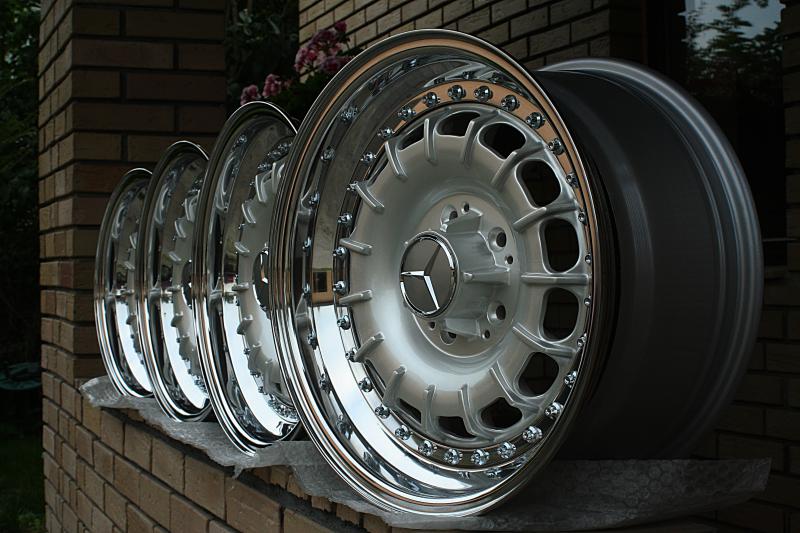

Skoro inni chwalą sie swoją pracą to i my nie będziemy gorsi :grin:
https://www.facebook.com/customwheelscom" onclick="window.open(this.href);return false;
