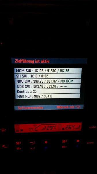

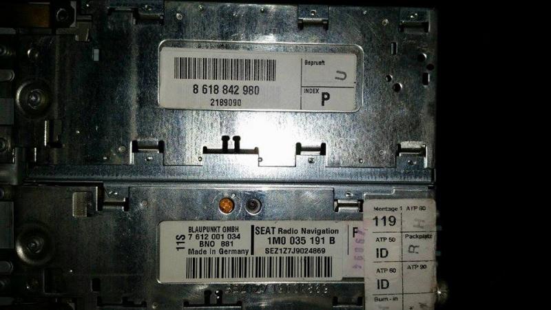

Udało się komuś zrobić lub znaleźć softa z PL menu do Seat Dynamic Navigation System ? Mam MFD 1 SEATA, nr po wcisnieciu 3 i 6 to 1002 wiec obsługuje DX.
Nigdzie nie mogę znaleźć spolszczenia, a softy z VW niby nie pasują nawet jeżeli zmienimy obraz startowy z VW na SEAT
Proszę o pomoc !!!
Proszę o pomoc !!!
