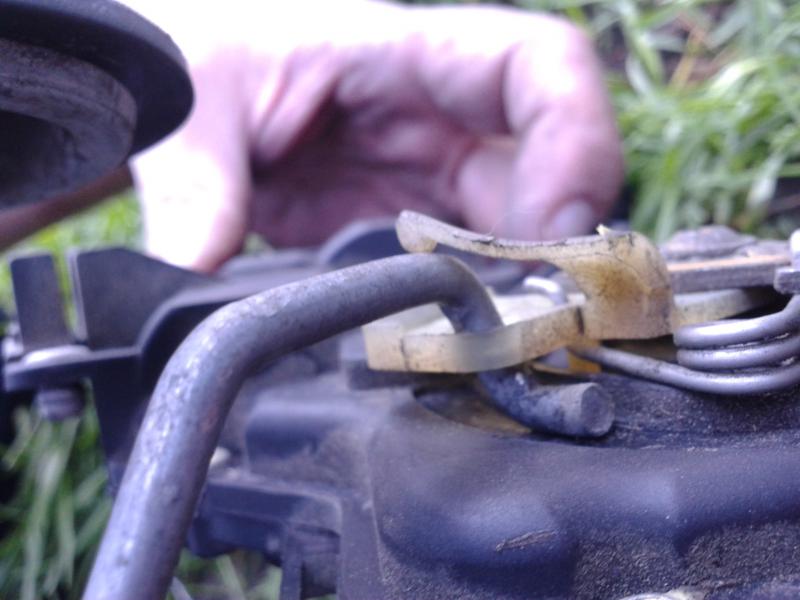

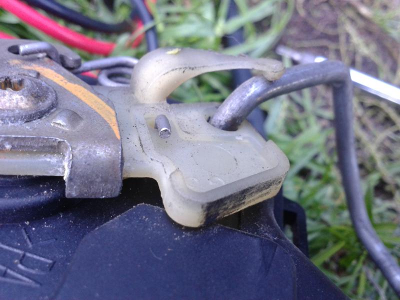

W koncu znalazlem motywacje i wzialem sie za ten nieszczesny zamek. Moze od poczatku...gdy z pilota otwieram drzwi to drzwi kierowcy sie zamykaja a pozostale otwieraja, po zamknieciu drzwi z pilota drzwi kierowcy sie otwieraja a pozostale zamykaja. Dodam, ze cale oswietlenie kabiny, podsufitek i boczkow swieci jak nalezy, piszczek dziala rozniez. Dostalem sie do zamka, rozebralem go i posprawdzalem miejsca lutowane, wszystko wygladalo przepieknie, ale dla penowsci wszystkie luty poprawilem lutownica. Niestety cala operacja nic nie wniosla. Panowie pomocy!!! Aha... sprawdzilem miernikiem 4 mikrostyki, po mojemu sa sprawne.
Jest cos co mi sie nie podoba...tak mi sie wydaje. czy ten plastik tak ma wygladac??
Jesli wszystko jest OK to chyba pozostaje wymiana calego ustrojstwa.

karolsiny pisze:W koncu znalazlem motywacje i wzialem sie za ten nieszczesny zamek. Moze od poczatku...gdy z pilota otwieram drzwi to drzwi kierowcy sie zamykaja a pozostale otwieraja, po zamknieciu drzwi z pilota drzwi kierowcy sie otwieraja a pozostale zamykaja. Dodam, ze cale oswietlenie kabiny, podsufitek i boczkow swieci jak nalezy, piszczek dziala rozniez. Dostalem sie do zamka, rozebralem go i posprawdzalem miejsca lutowane, wszystko wygladalo przepieknie, ale dla penowsci wszystkie luty poprawilem lutownica. Niestety cala operacja nic nie wniosla. Panowie pomocy!!! Aha... sprawdzilem miernikiem 4 mikrostyki, po mojemu sa sprawne.

Wszystkie drzwi lacznie z klapa sie zamykaja z pilota i otwieraja wiec zamki tych drzwi sa dobre, pomijajac drzwi kierowcy. Rozebralem boczek kierowcy, blache zeby wyciagnac caly zamek. Zamek rozkrecilem zeby dostac sie do plytki drukowanej z mikrostykami, luty byly sliczne, ale skoro juz mialem pacjenta na stole to mimo to poprawilem wszystkie luty (lacznie z kabelkami,ktore ida do plytki). Usterka drzwi jak byla tak jest. Sprawdzilem mikrostyki czy działaja i kazdy z nich przed zalaczeniem jak i po wskazywal, ze jest git (sprawdzane miernikiem). Kolega ROBAL_26 zapytal czy sprawdzalem mikrostyk, ktory jest na przewodach i osłupialem, jakos nie zauwazylem tam tego mikrostyku wiec go nie sprawdzalem, musze znowu siciagnac boczek i go sprawdzic.
