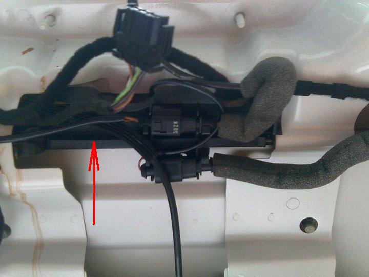

witam
decyzja padła na nowy zestaw boscha - prośba o pomoc w montażu części zaznaczonej strzałką
auto vw passat b5 fl - kilka miesięcy temu zdemontowałem szeroki czarny plastik, w który montuje się kable (wtyk+ złącze), za chiny ludowe nie pamiętam jak go wyjąłem :D. czy konieczne jest wypięcie linki od zamka etc, silniczek wycieraczki jest zdemontowany, pamiętam jak przez mgłę że demontowałem też otwieranie klapy w celu naprawy mikrostyku, ale skleroza nie pozwala mi na odświeżenie tego z pamięci :) co i w jakiej kolejności ma być :S
dzięki wielkie za pomocObrazek

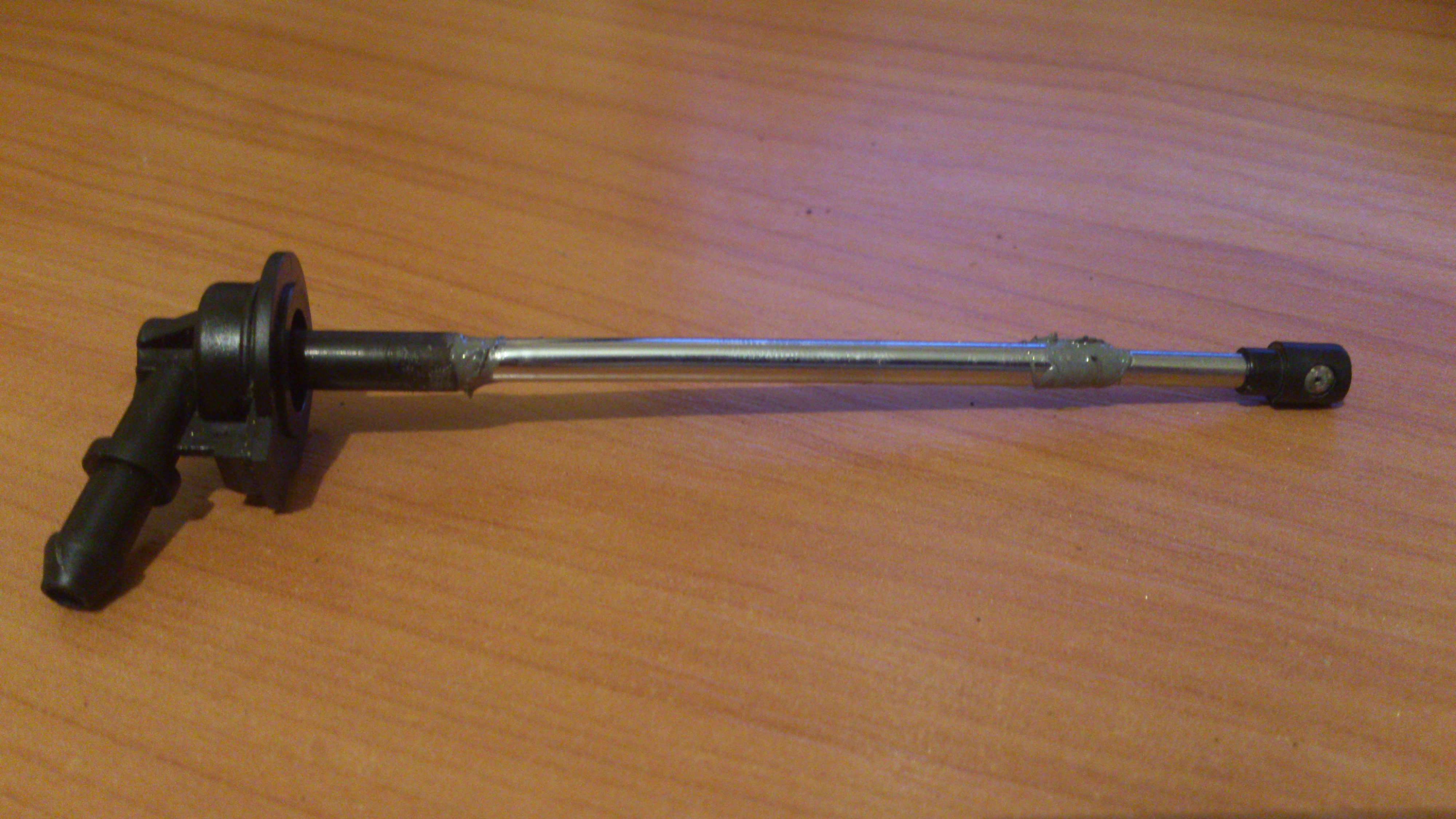

Najpierw narzędzia Obrazek śrubokręt krzyżakowy, torx 10, klucz 12 (nie musi byc nasadkowy ale takim sie najlepiej odkręca), jakisdługopis z którego można wymontować wkład.
Punkt drugi. Jak sobie ułatwić życie. Po odkręceniu wycieraczki (ja użyłem francuza bo sie cholerstwo zapiekło, i podważyłem płaskim śrubokrętem) można zdemontować sama wycieraczkę i dysze spryskiwacza
Tutaj juz po przewierceniu i probach ruszenia całością.
Potem zdejmujemy tylni panel mechanizmu i oglądamy taki widoczek.
Co nam to daje? Ano możemy wtedy patrząc przez powstałą dziurkę sprawdzić czy nie ma tam takiego cuda.
I jeśli nie działał nam spryskiwacz (albo działał ale nie pryskał na szybę, można się o tym przekonać patrząc czy obicie obudowy jest mokre albo ma ślady po wilgoci), a sama wycieraczka chodziła to możemy się zabierać na naprawę rurki.
Bierzemy tylni dekiel z rurką do łapy i idziemy poszukiwać odpowiedniej rurki. Zabieramy też ze sobą dyszę bo wiadomo że z jednej strony rurka ma wchodzić a z drugiej ma być wchodzona. Czyli i grubośc i srednica muszą się zgadzać. Montujemy, kleimy (albo zgrzewamy jeśli możemy), potem łatwo sprawdzic czy cały zestaw działa. Wsytarczy podpiąc kolanko i właczyć wycieraczkę. Potem rozwiercamy resztkę rurki. Ja użyłem wierteł 3.5 i 4 mm. Po wyciągnieciu (a właściwie wyrwaniu) wiertła miałem taki ładny kapturek.
Potem wszystko skręcamy i tle.
