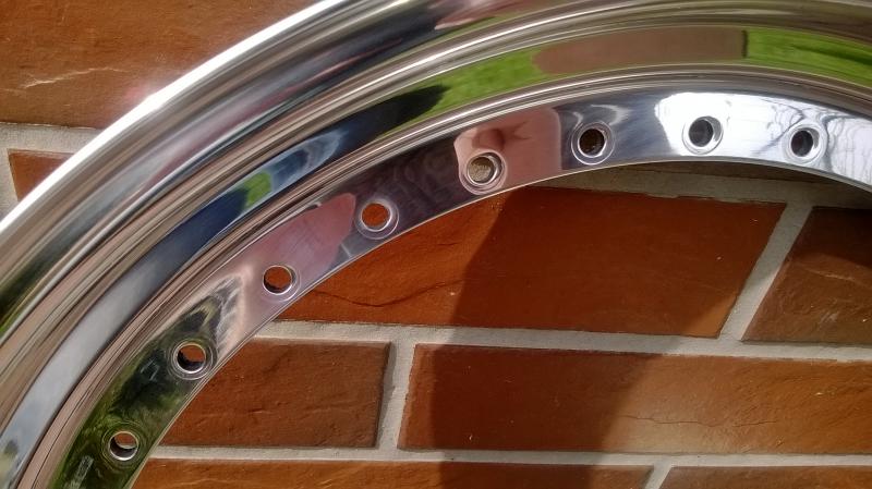

Post autor: piotrek233 » ndz kwie 06, 2014 12:57
Takie pytano odniesienie jakości polerki rantów. To moje pierwsze felgi z rantami, były w ori stanie, klar na rantach. Oddałem do wypolerowania, mam wątpliwości odniesienie jakości pracy. Ranty ładnie się błyszczą ale posiadają mnóstwo rys. Pytanie laika tak ma być czy robota nie dokończona? I powinno się przejechać drobniejszym papierem, pastą i rysy powinny zniknąć dobrze myślę.?
ranty rh
pawel1178
Posty: 737
Rejestracja: sob wrz 03, 2011 09:37
Lokalizacja: Zamość
Polerowanie aluminium
Post autor: pawel1178 » sob kwie 12, 2014 09:11

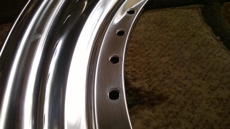

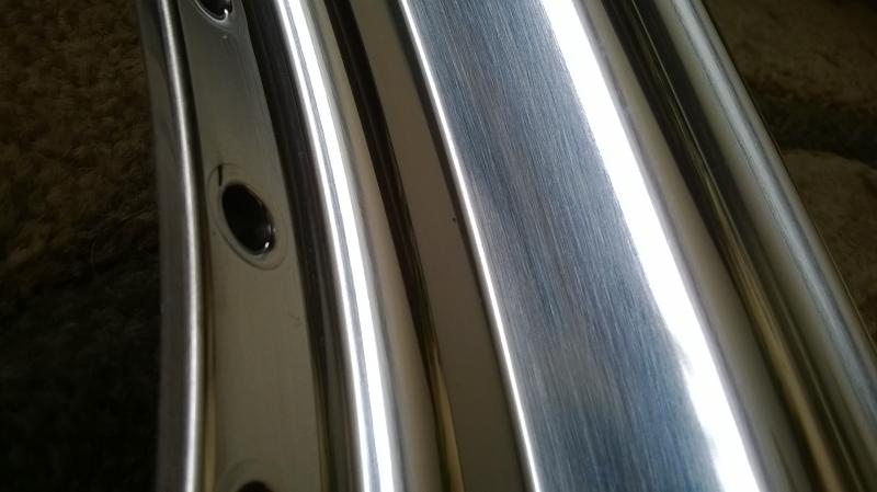

Post autor: pawel1178 » wt kwie 15, 2014 08:13
Tylko jak poradzić sobie potem z takimi jak by ryskami smugami po krążku bawełnianym ? Bo po tej zielonej paście którą kupiłem czy autosolu powstają takie właśnie ślady w stronę w którą układałem krążek wzdłuż albo w poprzek.

Post autor: pawel1178 » ndz kwie 20, 2014 10:20
Moje wyniki prac po paście pp30 (niebieska) oraz ręcznie autosol na mikrofibrze:
