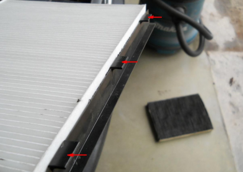

Kolejnym krokiem jest wyjęcie go z jego podstawy.W tym celu należy widoczne na fotce plastikowe paski,odciągnąć tak jak wskazują strzałki...
...i pociągnąć ramkę z filtrem do góry,tak jak wskazuje strzałka.

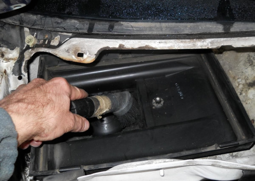

Po wyjęciu filtra,należy dokładnie odkurzyć podstawę z kurzu i ewentualnych paprochów,które wpadły przy wyjmowaniu wkładu.
Dobrze jest także odkręcić samą podstawę...
...w celu usunięcia takich oto niespodzianek,które blokują swobodny odpływ wody,gniją i przyczyniają się do powstawania korozji.
Po wyczyszczeniu i odkurzeniu,przykręcamy podstawę.
Później zdejmujemy ramkę filtra.
Bierzemy nowy wkład.
Zakładamy na niego ramkę.
Przed przystąpieniem do montażu w podstawie,należy zwrócić uwagę na wypustki w ramce...
...które mają być wsunięte do specjalnych otworów w podstawie.
Po umieszczeniu ramki z wkładem w podstawie,dociskamy tak jak wskazują strzałki,żeby zaskoczyły zatrzaski.
