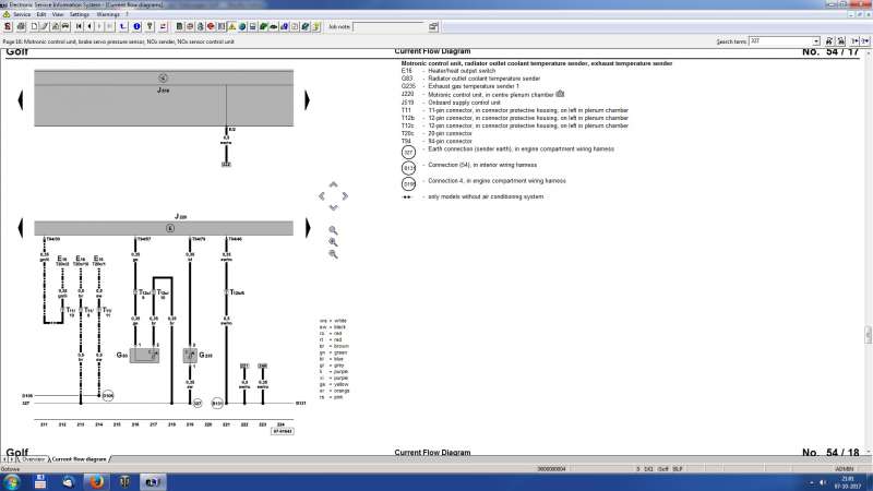

Kupiłem nowy czujnik, podmianka i bez zmian. Podejrzewam problem z kablami, ale potrzebuję schemat kabli. Może ktoś wrzucić print screena (dokąd idą kable) lub ewentualnie dać namiar na program do schematów

Dobra - problem jest z masą. Według schematu na tej samej masie jest czujnik ciśnienia serwo, czujnik NOx, EGT. Czasami pojawia siębłąd serwo. Niestety na schemacie nie ma lokalizacji punktu masy, a nie chcę rozwalać wiązki. Może ktoś wie w którym miejscu jest ta grupowa masa?
