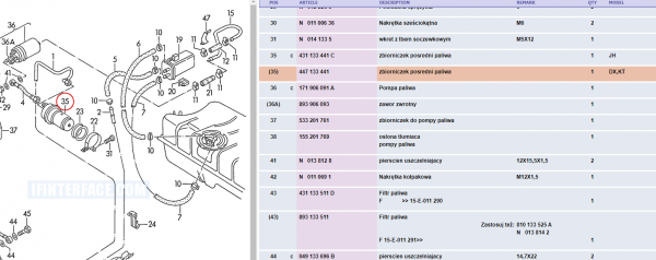

kilka lat temu w garażu pojawiło się cabrio, które stało i czekało na lepsze czasy. W tym roku zaczynam coś przy nim dłubać i mam pytanie o nr części i co to za część (ta na ostatnim zdjęciu)?
Nie wiem co to za silnik, poza tym że jest to 1,8 :hmm: także pełna profeska w wyjaśnieniach, ale myślę, że zdjęcia pozwolą bardziej kumatej osobie podpowiedzieć mi co to jest i gdzie to dostane. Obstawiam, że to jakiś filtr, zawór zwrotny, bo znajduje się za pompą paliwową? Jeśli ktoś potrzebuje jakieś dodatkowe zdjęcie to proszę o informację.

Akumulator ciśnienia paliwa. Wg. producenta i katalogu były różne rodzaje. Oczyść blok silnika i odczytaj kod silnika.

Dzięki za pomoc. Silnik jest JH, "J" jest jakoś tak ledwo widoczne, ale druga litera to bez wątpienia H, 2H to chyba było turbo, a skoro ja go nie mam to zostaje się JH.
Na dzień dzisiejszy czekam do weekendu z dalszymi pracami, wstępna diagnoza zatarta pompka w zbiorniku, tak samo było z główną bosch-owską, którą wymieniłem. Podawałem paliwo na główną pompę jakąś zwykłą pompką do spuszczania paliwa z mauzerów, ale po chwili auto gaśnie, trzeba pokręcić dłużej i odpala i tak w koło. Do wymiany lecą też przewody WN i świece, te pierwsze sparciałe, a świece nie wiem ile czasu tam siedziały, bo auto stało ostatnie 4 lata, po tym jak kupiłem z ponoć zatartą pompą. Jak skończą mi się pomysły to będę myślał co dalej ze sztruclem. Z tego co poczytałem o tym akumulatorze ciśnienia, to on raczej takich objawów nie powinien dawać.
