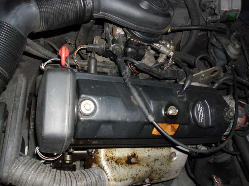

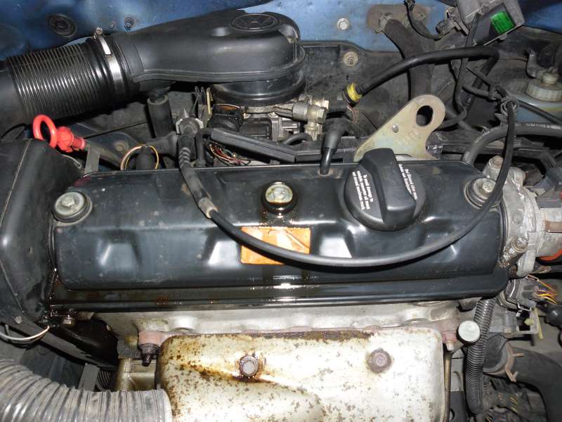

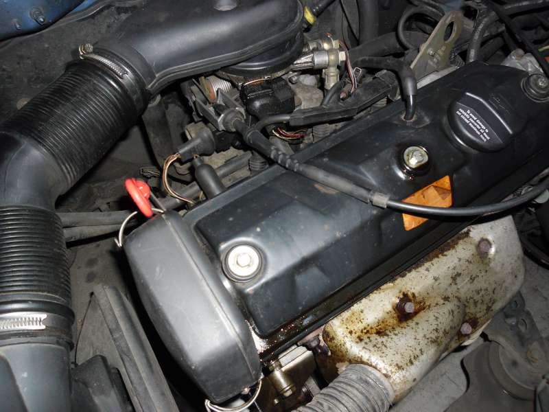

Piszę bo chciałbym się tylko rozeznać w temacie, gdyż (TO JEST WAŻNE DLA SPRAWY) do końca roku nie będę miał możliwości dostania się na jakikolwiek warsztat, a dziennie robię ok. 40 kilometrów. Mianowicie zaczął mi się pocić silnik w okolicach osłony paska rozrządu oraz na środkowej śrubie mocującej pokrywę zaworów. Generalnie to cały silnik od strony pasażera jest dosyć mocno spocony i to aż po sam spód nie mówiąc już o plamie oleju, choć główne źródło wycieku znajduje się pod pokrywą zaworów i na środkowej śrubie. Nacieki są również widoczne na całej osłonie kolektora. Ile mogę przejeździć w takim stanie i czy czeka mnie coś więcej niż tylko wymiana uszczelki pokrywy zaworów wraz z uszczelkami śrub?

najlepiej to zrobił byś fotki,komplet uszczelek na pokrywę to pare złotych ale może się okazać ze cieknie spod uszczelniacza wałka rozrządu a tu juz dochodzi robocizna

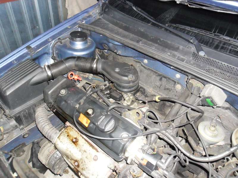

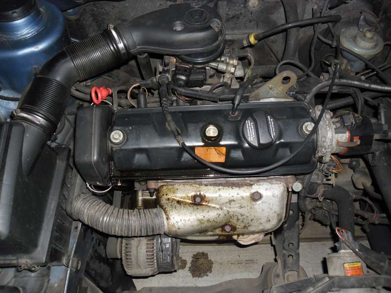

Tak to wygląda:
ObrazekObrazekObrazekObrazekObrazekObrazek

wymienic uszczelki,podsylikonowac na pólksiezycach na bokach i obserwowac dalej.tyle w temacie .aha i nie dociagać za fest srub na deklu.
