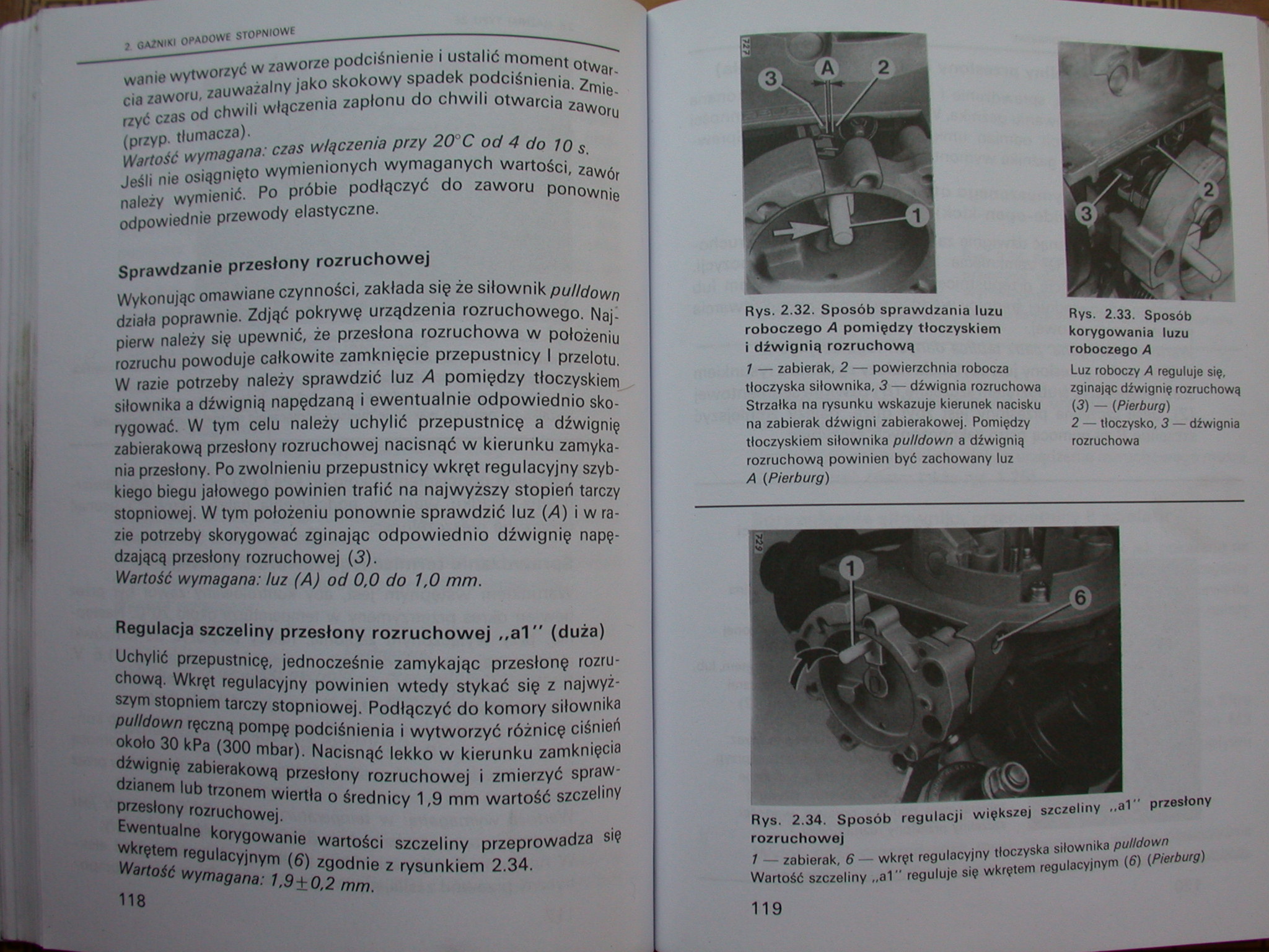

Cięgno siłownika pull down tam gdzie kręcisz imbusem. Ten krążek to zawór termiczno czasowy podnosi obroty zaraz po odpaleniu i działa do około 25 stopni z tego co pamiętam. Masz tu jeszcze skan z instrukcji jak to wyregulować może teraz złapiesz co i jak. Zakładam, że pompki podciśnieniowej nie masz więc po to tam gdzie regulujesz imbusem (numer 6 na zdjęciu) wciskasz, żeby sprawdzić czy przy wciśnięciu masz 2mm uchylone Obrazek

Co przymyka przesłonę rozruchową na rozgrzanym silniku, czy też za to odpowiada siłownik pull down?

Na rozgrzanym silniku przesłona ma być otwarta maksymalnie, dopiero zostaje zamknięta po wciśnięciu i puszczeniu pedału gazu przed uruchomieniem zimnego silnika. Tak w ogóle to nie wiem już czy coś jest uszkodzone u kolegi w gaźniku czy tylko posty nabijasz, bo już założyłeś kilka tematów i w kilku piszesz. Ja chcąc pomóc pisze po 50 razy to samo, wstawiam skan z instrukcji a Ty zadajesz pytania w kółko o tym samym i odnoszę wrażenie, że to co pisze jest dla Ciebie nie zrozumiałe.:jezor: Napisz lepiej jaki masz problem co się dzieje to postaramy się pomóc Ci to naprawić, a jak chcesz znać budowe tego gaźnika od a do z to pobierz sobie instrukcje napraw do tego gaźnika albo poszukaj w internecie bo sporo jest informacji co, jak i za co odpowiada w tym gaźniku. Sam miałem kiedyś problem z ssaniem w tym gaźniku szukałem na forum ale większość informacji dotyczyła gaźnika 2e2 a tam jest troszkę inaczej, ale z pomocą instrukcji której skan wstawiłem w poprzednim poście zregenerowałem swój gaźnik i ustawiłem wszystko jak należy i ciesze się bezproblemową jazdą. :-)
