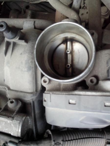

Bartek8509
Posty: 9
Rejestracja: ndz paź 27, 2013 11:56
Re: Problem z obrotami po załączeniu się wentylatora
Post autor: Bartek8509 » sob lis 30, 2013 16:03
O tą przepustnice chodzi ?
wojtas46
Forumowy spamer :)
Forumowy spamer :)
Posty: 2487
Rejestracja: pt lut 06, 2009 19:47
Lokalizacja: łęczyca
Post autor: wojtas46 » pn gru 02, 2013 06:23
Tak
